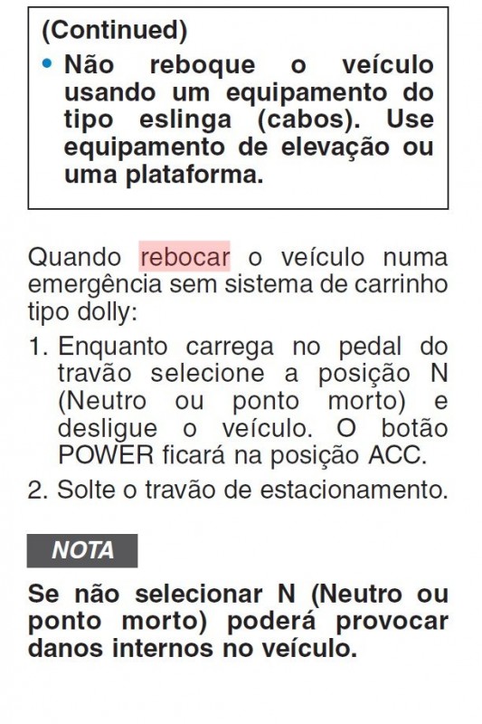

Fui ver no Ioniq, já tive de usar, mas claro, já me tinha esquecido.
Então, no Ioniq, parece-me que é desligar o carro ainda com o pé no travão em N.
(Se me lembrar, confirmo amanhã)
Vale a pena tentar o mesmo procedimento no Leaf, porque estas coisas às vezes estão standardizadas.
Não deu resultado no Leaf! Eu sei que isto é um "1st World Problem" mas era porreiro saber se existe algum truque não documentado...
