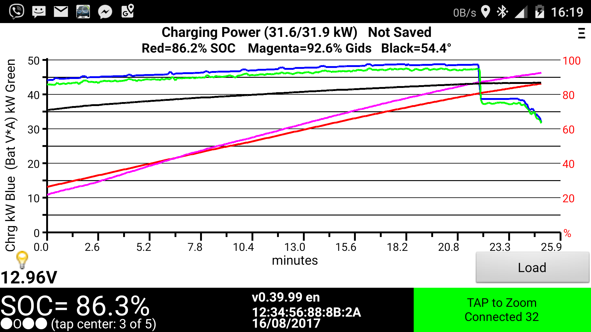

Mas isto não é o rapidgate???
É que se for sempre assim é muito mau.
Olha aqui um de 30kWh a chegar ao rapidgate depois de ter iniciado esta carga já bem quentinho:

Nop, é mesmo assim, e para mim é optimo e é assim que prefiro. Em todas as cargas rápidas que fiz foi sempre a cortar perto dos 60% independentemente da temperatura, o rapidgate existe no inicio da carga. ;)

Degrada menos as células e tens menos limitações por temperatura porque aquecem menos. Ou seja, é um pau de 2 bicos, pois se não cortasse aquecia mais e irias ter a limitação depois, assim tens a limitação antes e estraga menos. ;)
