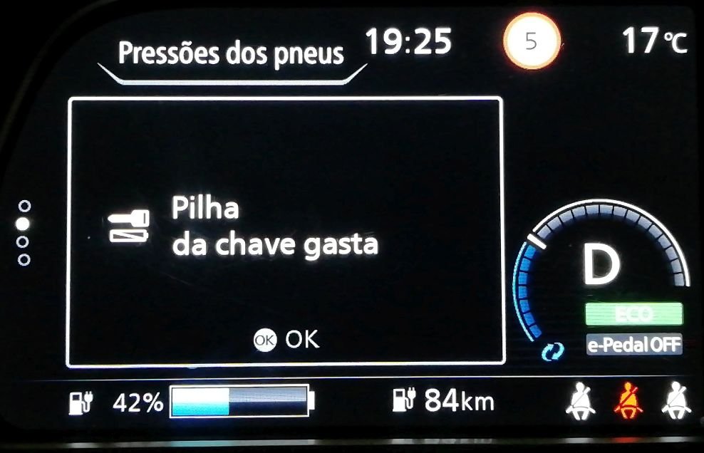

No dia 24 de Março fiquei definitivamente sem bateria... ou melhor, sem pilha no comando do carro.
Ele já me andava a avisar para aí desde 15 de Fevereiro, não consegui tirar foto ao primeiro aviso, tirei foto alguns avisos depois no dia 20 de Fevereiro.
Portanto o carro começa a avisar cerca de 1 mês antes de a pilha descarregar completamente.
Entretanto, aproveitei o fato de estar sem pilha para fazer uns videos...
Como abrir e ligar
Como fechar (também serve para fechar quando não se tem a chave; aconteceu comigo, a minha mulher levou o carro e a chave ficou no meu bolso)
Como substituir (pilha CR2025; tenho ideia, por favor, alguém confirme, que o Nissan Leaf de 2013 tinha pilha CR2032)

Mensagem por joma » 30 mar 2020, 21:24
Obrigado pelos vídeos.
O meu Leaf 40 começou a acender a luz à 3 dias.
Pensei em utilizar o comando sobressalente mas medi a tensão e estava com 2,9 volts, não valia a pena.
Assim mudei a pilha do comando em uso que marcava 2,8 volts em vazio.~
A tensão deve estar sempre acima dos 3 volts.
O comando sobressalente deve ser guardado sem a pilha, porque embora fora de uso está sempre a consumir.
Claro que é para quem tem um multímetro e alguns conhecimentos de electricidade.
Os outros devem mudar simplesmente a pilha que efectivamente é a 2025
