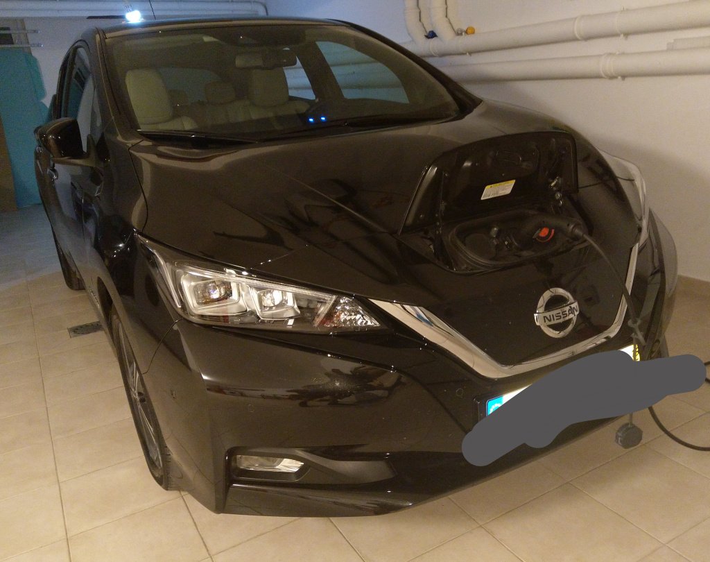

Assim que possível colocarei as fotos da praxe.

A única que tirei até agora.
Não tenho tido muito tempo disponível e não o explorei a 100%.
