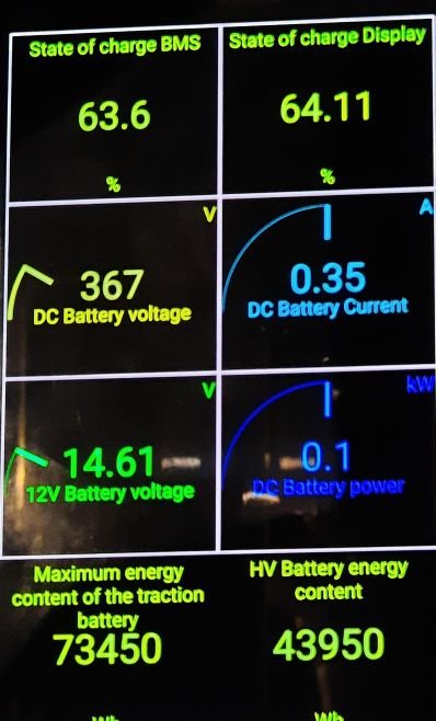

Boa. Sim aceitável e dentro do que se vai considerando "normal". Agora é ir seguindo.
Ja agora podias p.f. colocar um print da app? Nunca vi de um id

Vê lá se consegues ver aqui:
https://photos.app.goo.gl/RaAQsH41CDkAXW1Q9

Nice :clap: Muita informação mesmo.

E isso é só um crop que tinha tirado quando foi para ver a capacidade total disponível... Aquilo tem sensores que nunca mais acaba, este está quase no fim

Sim eu imaginei que tivesse muito mais. Quando mostra a temperatura após o evaporador, tem mesmo de ter muitos PIDs :mrgreen:

Tem imensos sensores, mas desconfio da informação de alguns deles ou melhor da forma como a APP os trata.
O valor de energia carregado, assim como o descarregado não batem certo, assim como o SOC com a capacidade disponibilizada.
No fim de semana vou tentar outras app.
Por algum motivo desconhecido o carro não está fazer o update de software (para a 2.3) e irá brevemente à oficina para ser feito, vou pedir para verem a degradação, só para confirmar que a leitura está correta.

No fim de semana tive oportunidade ver com mais detalhe a app e a informação que dá, fiz alguns testes e aparentemente a matemática não é uma ciência exacta! :D
Tendo em conta os dados da app, cruzando o máximo de energia que a bateria suporta (73,5kWh), com o SOC (80%)e com a energia existente na bateria (54,575kWh), a degradação total terá sido +/-11%, isto porque aos 73,5kWh que indica terei que retirar os 5kWh de buffer, só assim o SOC bate +/-certo com a energia na bateria.
Mas quando cheguei a casa, com o SOC a 25% tinha 19,3kWh ainda na bateria neste caso a degradação seria 0% e o buffer não estava incluindo na leitura do máximo de energia, enfim.. :think:
Outro dado, aparentemente a eficiência de carga é de 90%, isto cruzando a leitura do carregador com a energia que efectivamente entrou na bateria.
Outro dado curioso é a quantidade de energia carregada que inclui também a regeneração, assim na ultima viagem de Caldas da Rainha para Lisboa carreguei 3kWh, em regeneração. Cruzando os totais, do total da energia carregada 25% é regeneração, partindo do principio que a eficiência de carga é 90%.
Uma questão, refere-se com frequência que as baterias têm um nº de ciclo de carga limitados, o que é considerando um ciclo? dos 0 aos 100%?
E no caso de cargas parciais, contam um ciclo ou acumulam-se até fazer dos 0 aos 100%?

Em algumas Apps, aparecem 2 SOC, o SOC display, que é o que aparece no ecrã do carro e o SOC BMS, que é o SOC real.
Se a quantidade de energia for calculada com base nos SOC, é natural que haja 2 versões.
Sim, um ciclo é dos 0 aos 100%.
As cargas parciais contam como partes de um ciclo e acumulam para fazer um ciclo.
Neste momento não me lembro exatamente onde li isso, para partilhar, mas já li que a soma dos carregamentos parciais é inferior a um ciclo.
Não me lembro de valores exatos mas é qualquer coisa como 5 x 20% não é considerado um ciclo completo, é considerado, por exemplo como 90% de um ciclo, enquanto um carregamento dos 0 aos 100% é sempre um ciclo. E os 5 x 20% ficam mais longe de um ciclo completo se a cada um destes 20% nunca for atingido os 100%, isto é, 5 x ( 80% a 100%), é por exemplo, 90% de um ciclo, 5 x (30% a 50%) é 80% de um ciclo.
Estas explicações estão algures neste site https://batteryuniversity.com/, já li muitos artigos do site, não consigo precisar onde exatamente.
Tambem há este estudo https://drive.google.com/file/d/1CcXfxJ ... sp=sharing muito interessante, é um PDF que em tempos foi partilhado aqui no forum.
