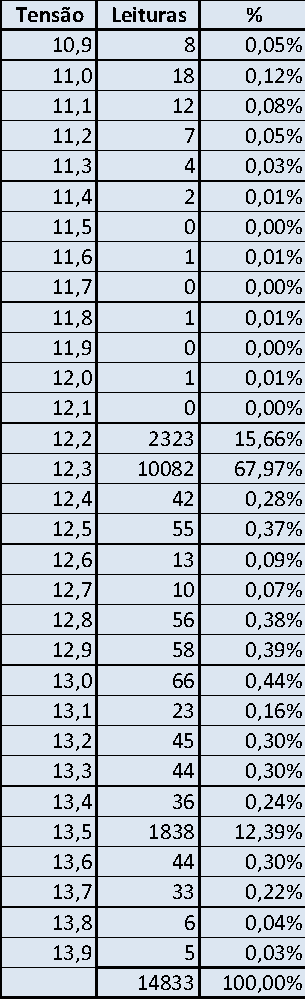

Sim. Tenho o log dos dados do LeafSpy e por consequência da tensão da bateria de 12v.
E é possível verificar que, mesmo em andamento não está sempre a carregar.
Ainda há dias pude comprovar com o mjr, a descoberta do Apr (ele descobriu que ela carrega quando se liga o limpa-vidros)...

VETL Escreveu:Sim. Tenho o log dos dados do LeafSpy e por consequência da tensão da bateria de 12v.
Percebo, mas quais as tensões? Baixa até quantos V para iniciar a carga e sobe até quantos V quando está a carregar? E o fim de carga?
Re: Leaf não liga
Mensagem por VETL » 03 jan 2016, 21:18
Isto é o resumo de quase 15.000 linhas de log em 4 meses (Set a Dez de 2015):
Nesse período, só tenho o registo de 12,3v na última linha de um dia e 11,0v na primeira linha do dia seguinte. Depois ainda baixou até aos 10,9 e só depois carregou.
Todos os outros dias, tenho a mesma tensão na última linha do dia anterior face à primeira linha do dia.
Nunca me deu qualquer stress a bateria de 12v e o carro saiu da fábrica em Ago/2011.
Presumo que as linhas onde apresenta 13,5v seja o momento em que ele está a carregar.
De resto, penso que ele só se preocupa em manter a bateria a 12,3v.
O n.º de vezes que vai abaixo de 12,2v é ridículo mas acontece.
O que eu daria para ver uma análise destas no mk2. Mas ninguém se chega à frente...

A bateria do meu mk2 anda muito acima da do VETL. Leituras: máxima:14,4v, mínima: 12,16v. Há dois valores que se repetem muitas vezes, talvez mais de 50% das leituras:12,96v e 12,88v
