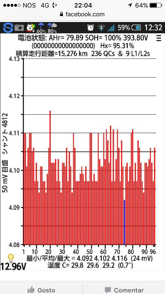

Mensagem por BrunoAlves » 24 ago 2016, 22:15
Apanhei isto no FB. Praticamente só QC, 100%SOH
Não consigo explicar. Cá vi um screen do LS com 97% e apenas 1400km. Estou estupido de facto :shock:
Re: 30kWh, 15.000km, 100% SOH
Mensagem por Orlando » 24 ago 2016, 22:25
Eu estou ainda mais parvo porque tem 236QC e às 12h30 já tem as baterias com 30 graus.

Mensagem por BrunoAlves » 24 ago 2016, 22:27
Isso tem o meu agora e já não anda há meia dúzia de dias :mrgreen:
Mensagem por Orlando » 24 ago 2016, 22:30
236QC?
Mensagens: 6608
Mensagem por BrunoAlves » 24 ago 2016, 22:32
Não pá, 30 graus nas baterias.

Mensagem por RJSC » 25 ago 2016, 00:25
Provavelmente o Leaf Spy estava configurado com 24kWh em vez de 30kWh.

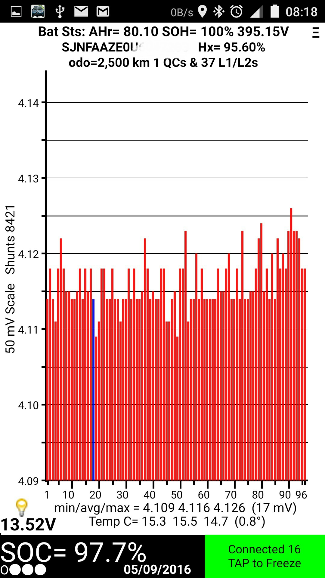

Mensagem por VETL » 25 ago 2016, 00:38
rdias Escreveu:
VETL Escreveu:
rdias Escreveu:Olhem para os AHr. Um pack novo anda pelos 82.5 ;)
Afirmas isso com convicção e conhecimento de causa, ou é uma suposição?
Qual é a fonte?
[img]http://imageshack.com/a/img903/5799/uoF8fP.png[/img]
queres mais ?
Ok!
Era isso mesmo que eu pensava.
Vês qualquer coisa e fazes deduções, as quais transmites como verdades absolutas.
O que vale é que já não há necessidade de avisar a malta para os cuidados a ter acerca do que vais escrevendo.

Mensagem por VETL » 25 ago 2016, 00:52
rdias Escreveu:e deste comentário?
VETL Escreveu:
Eh lá! Esse tá muito diferente dos que me têm passado pelas mãos...
:o :think:
Obrigado por citares.
Eu ainda coloquei a hipótese de te ter escapado mas afinal sabias.
Assim sendo, tu próprio demonstras que sabes que cada pack é um pack (agradeço imenso teres sido tu a fazer esse trabalho), mas escreves aqui sem hesitar que um pack novo é "xxx".
Credibilidade pede-se ao que escreves por favor.
Para os curiosos, até já tenho mais:
