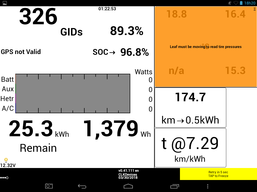

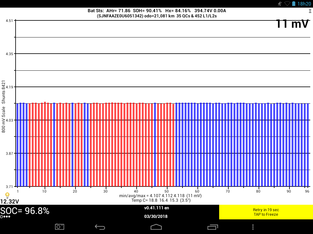

Bem depois de 3 pcr ficou assim:
soh=90,44%
e carregou 25,4 kwh (LS)
11 barras
soh=90,44%
11 barras

Nitidamente que ainda deveria indicar as 12 barras apesar desses 25,4kWh também não corresponderem a 90,44% SoH
Deve estar pelos 87%-88% SoH

90.44???CASM Escreveu:Bem depois de 3 pcr ficou assim:
soh=90,44%
11 barras
Não é possível
E carregou 25,4 de onde? dos 0 aos 100? Como mediu?

Uau! Recuperou 8% da saúde! Passou dos 82% aos 90%. Eis quanto é fiável essa estimativa. E quanto se escreveu por causa dela...

medi com o LS, nos graficos apresenta um pouco menos, porque já tinha gasto alguma carga

Sim, e pelas curvas do estudo na primeira página 90% ainda é baixo para um carro com menos de 2 anos.

Configura no Leaf Spy 80w por cada GID.
Tens 77,5w por cada GID creio.
- Mensagens: 162
- Registado: 19 mai 2016, 14:35
- Data de fabrico: 30 jun 2016
- Capacidade bateria: 81.92
- Localização: Chaves
Re: Degradação da Bateria - Pior do que eu pensava
se eu colocar 80w e como o valor mais baixo para o gid max é de 365 vai dar 365x80=29200.mafgod Escreveu:Configura no Leaf Spy 80w por cada GID.
Quando ele era nova dava 28000.
