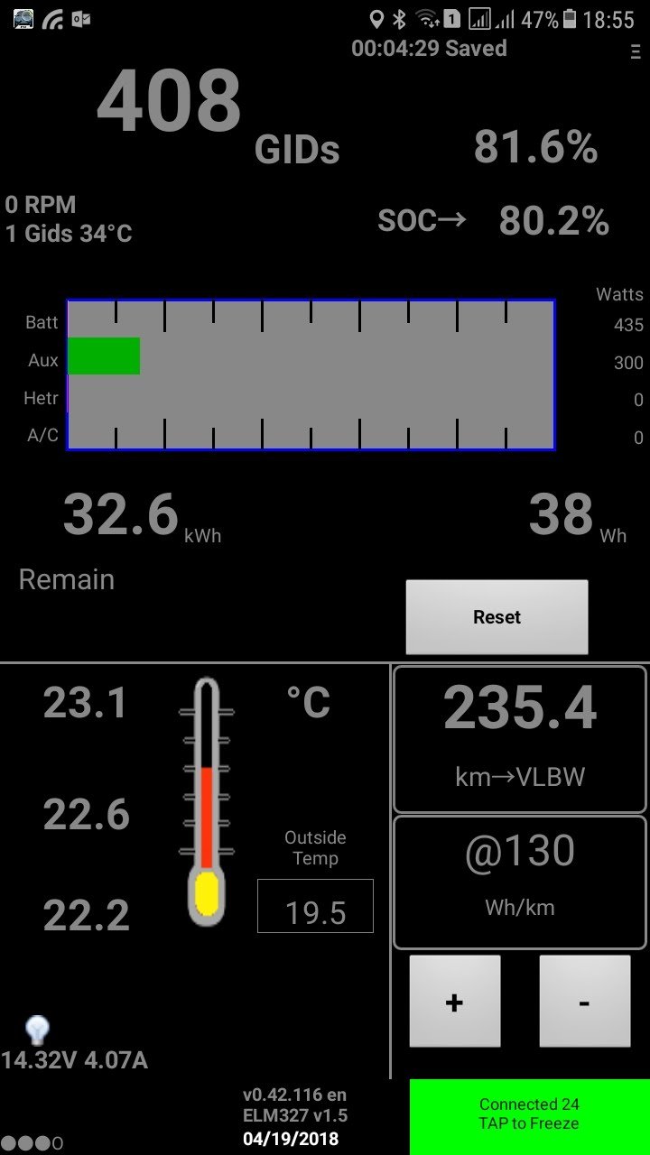

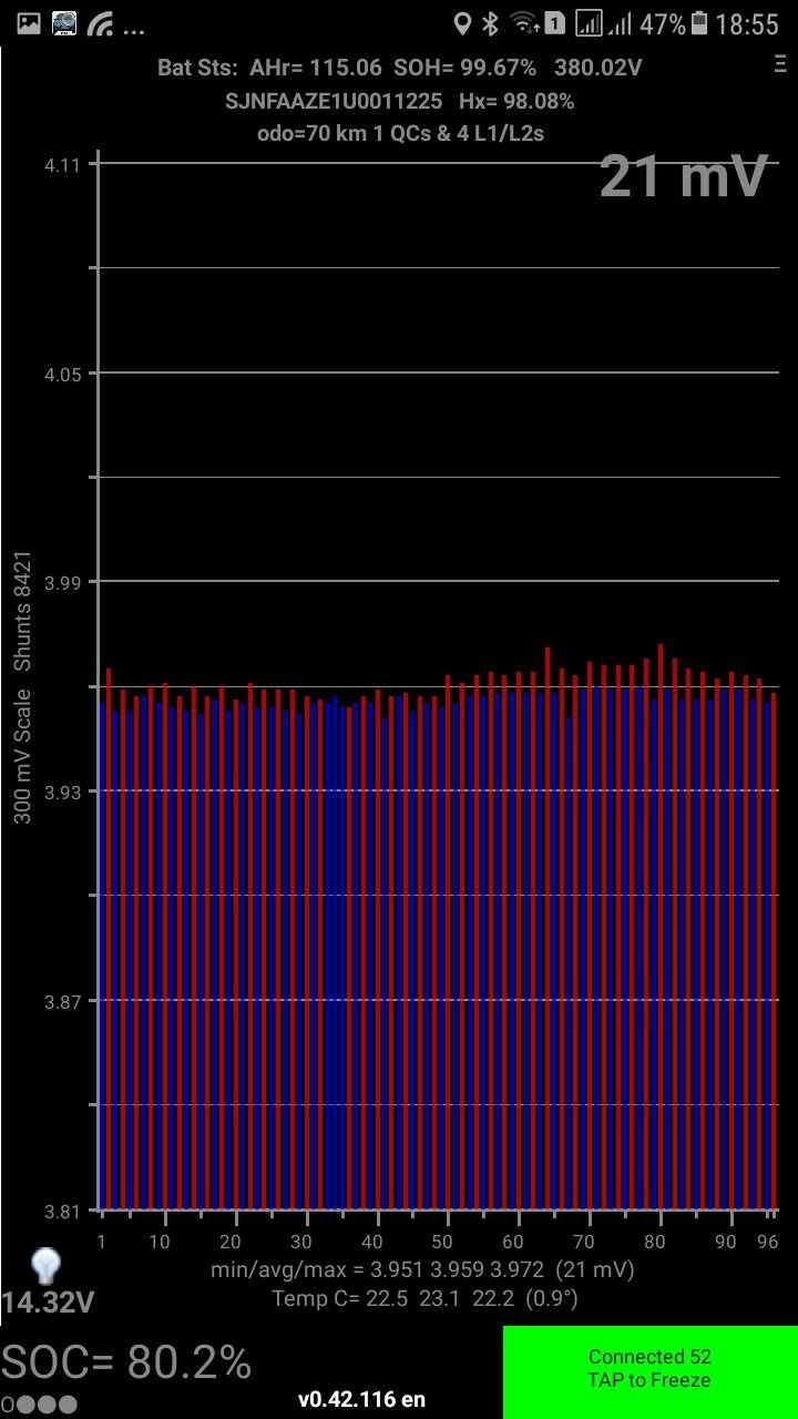

A forma como foi feito e com base em dados do LeafSpy....
eu posso meter-te aqui uma imagem do LefSpy do meu com 94% de SOH e amanhã já te arranjo uma com 98%
