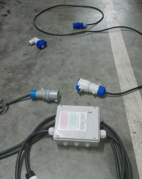

Eu tenho um dos primeiros EVSE do apr.
Tem tomada CE32A monofásica, tem adaptador para CE16A e adaptador para shucko.

por Tigre1973
24 jan 2019, 12:03
Pois
E eu estou à espera que o apr me diga o preço desse EVSE...
