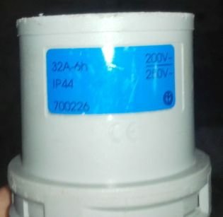

A minha ficha de 32A é esta...
20180816_170343 - Copy.jpg (9.96 KiB) Visto 6063 vezes
A tomada será esta... https://www.efimarket.pt/tomada-superficie-mofasica-32a
Deduzo que azul será para monofásico e vermelho para trifásico.
