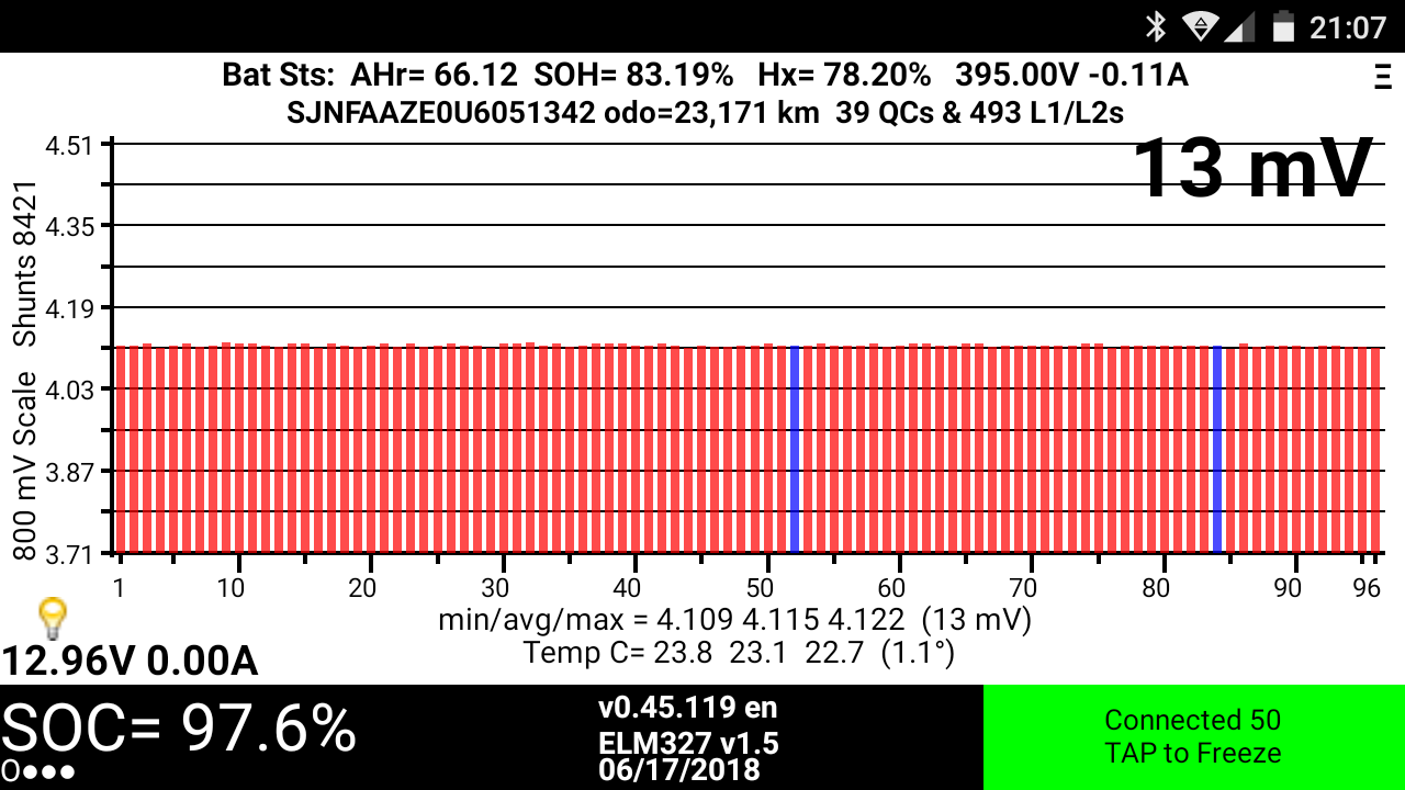

Quanto carregou? De certeza que o teste da tomada vai revelar uma capacidade real bem acima do indicado pelo LS.

Carregou 29,69 kwh o LS indica 23,4 kwh
Agora a minha dúvida é, qual a eficiência do carregador a 10A ?
2014-AQS-Bomba de Calor.
 - Mensagens: 9958
Re: Acenta 30kw -CASM-
85% segundo as medições do laboratório INL nos EUA. Os 29,69kW.h correspondem então a 25.2kW.h colocados na bateria. Considerando os 28kW.h úteis de uma bateria nova dá um SOH real de 90%. Bem acima dos 83% reportados pelo carro...

Três anos e continua a rolar, este ano fiz menos km, menos viagens longas,  "medo dos PcR" e da serra do Marão, o soh continua a baixar.

Se for como o meu, depois da atualização vai passar para os +-87% de SOH.

Finalmente fiz a atualização, passou de 10 para 12 barras.
