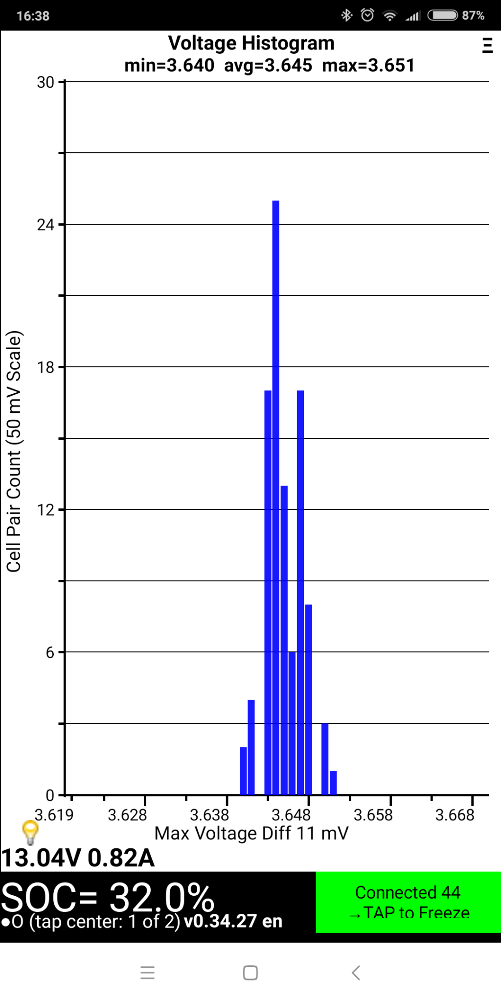

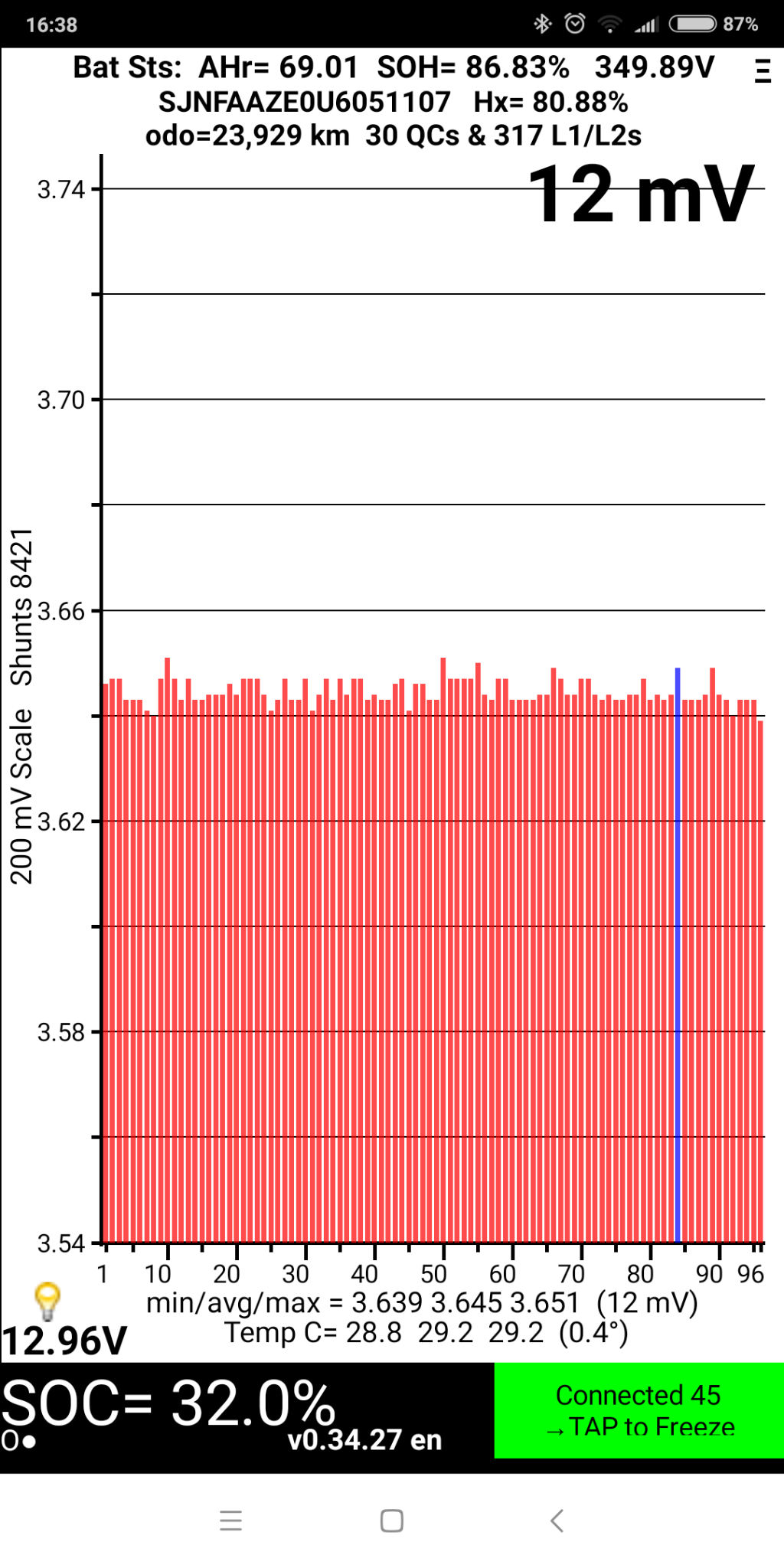

Acham que vale a pena adquirir o Pro? Ou será suficiente a aplicação base?
Já agora, seguem aqui as primeiras informações tiradas do mesmo... Alguém por aí quer dar alguma consideração acerca disto? Please!! 😁
