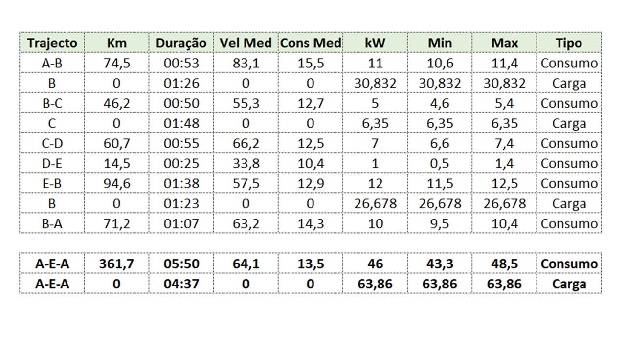

Segue uma tabela com alguns dados onde se pode concluir que:
Não seria possível fazer a viagem de ida e volta sem carregamento: para os quase 362 Km percorridos foram consumidos 46 kW (43 no mínimo 48,5 no máximo - o relatório de viagem não mostra casas decimais no consumo
O tempo de condução foi quase de 6 horas, que não difere muito se tivesse sido feito com um CI, apenas o facto de se ter de efectuar desvio para o PCR de Aljustrel
O tempo total de carregamento foi de 4h37, contudo não foi tempo perdido. Se tivesse efectuado com um CI, possivelmente seria reduzido em 1h

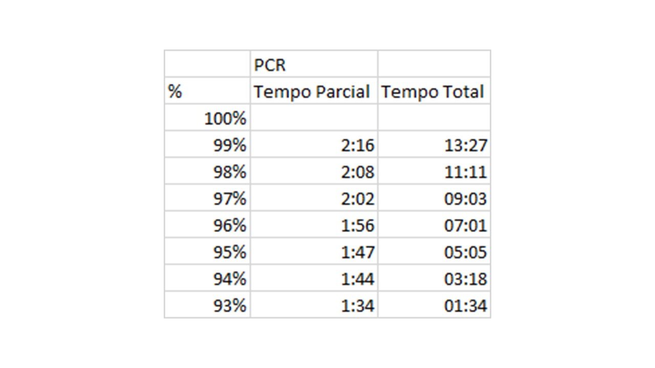

Como é a potência de carregamento ao longo do SoC? Encontraste informação sobre isso?
Provavelmente, acima dos 80% o carregamento torna-se mais lento. Então, em viagem, pode fazer mais sentido não carregar até um SoC tão alto em PCR.
Convém não misturar unidades de potência e energia. Se eu carregar a uma potência de 22kW durante uma hora, carreguei um total de 22kWh de energia. Na tabela, aquela coluna de kW é o total de energia carregado medido pelo PCR, não é?
No caso do primeiro carregamento, foi dos 25 aos 95%, portanto carregou 70% da bateria. Ora 70% de 41kWh são 28.7kWh, a energia útil. É bom! Isso são 93% dos 30,8kWh medidos pelo PCR. Como demorou 1h26 minutos, isso dá 1,43 horas, a potência média foi 28,7kWh / 1,43h = 20kW.
Agora interessava saber se a potência foi mais alta no princípio e se foi baixando ao longo de carregamento, para saber até que nível de SoC compensa carregar.

Relativamente à potência de carregamento ao longo do SoC ainda não tenho muita informação, mas já encomendei a tal tomada para ligar ao carro e medir pelo CanZE.
Seja como for da primeira vez que carreguei num PCR (Alcácer do Sal S/N) enquanto esperava, cronometrei o tempo para cada ponto percentual (ver anexo) dos 99% aos 100% demora 30 minutos, mas nunca fiquei até ao fim...
Nota: Como tenho o VE há apenas 1 mês e picos, ainda ando a fazer algumas experiências, mas garanto que nenhum VE ficou por carregar por eu estar a utilizar um PCR com mais de 80% de SoC

A informação relativa à carga (tempo de carregamento e kW) foi obtida dos mails que a Mobi.e envia após terminar os carregamentos
- Mensagens: 6359
kWh, não kW O que vem no mail é tempo e energia.

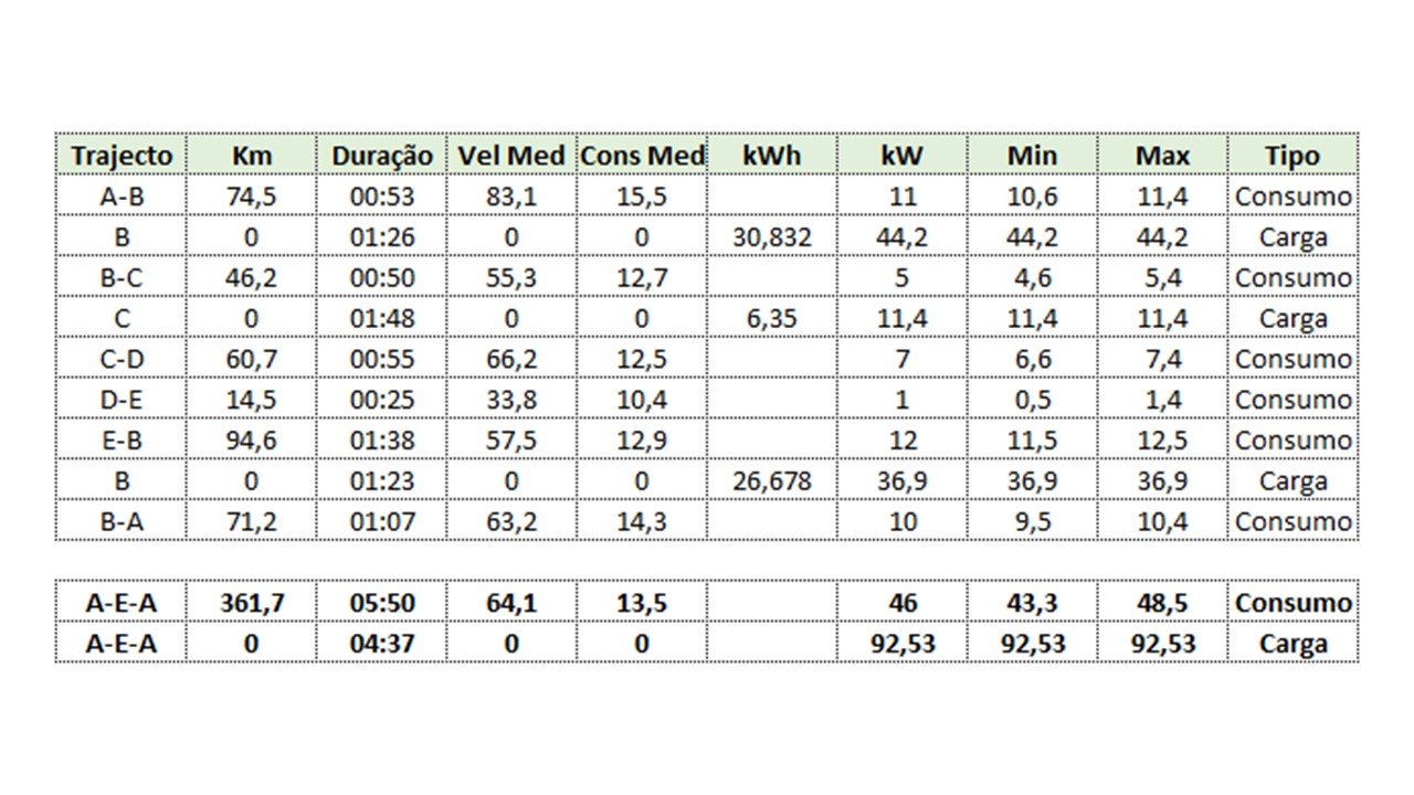

Têm toda a razão. Não tinha reparado que a informação da Mobi.e era em kWh. Acho que fazia mais sentido indicarem mesmo a quantidade de kW carregados.
Quando for a pagar o que irá interessar? O nº de kWh, o nº kW ou somente o tempo de carregamento?
Segue a correcção da tabela
