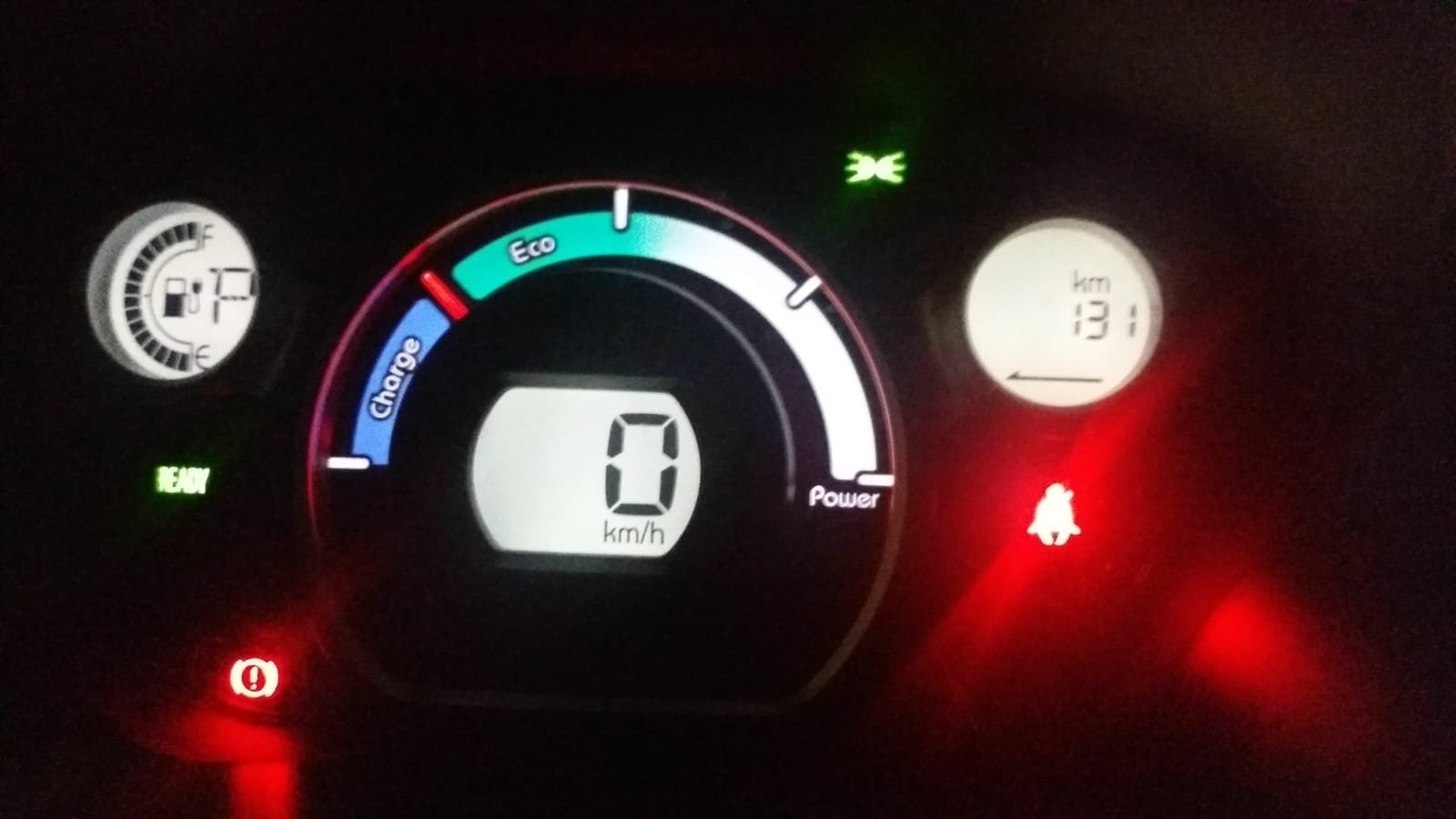

Agora, desconfio que o carro não vai logo considerar os 45Ah com que de repente ficou. Suponho que para o dono querer restaurar autonomia é porque o carro já tinha perdido alguma. A minha experiência leva-me a acreditar que o carro vai calculando a capacidade que tem usando valores de vários dias seguidos, pelo que só ao fim de algum tempo vai estar completamente adaptado ao novo pack. Sendo assim, prevejo que quando ele está a carregar, que chegue a um certo valor de SoC, por exemplo 92%, e o corrija repentinamente para baixo porque os dados da voltagem e do SoC são muito discrepantes, e assim sucessivamente até o carro encontrar valores de SoC e voltagem compatíveis. O mesmo se vai passar na descarga, ou seja, quando ele chega aos 50% de SoC (na verdade ele vai estar com 60% mas como ainda está a trabalhar com valores desatualizados de capacidade considera 50%), se o deixarmos parado algum tempo ele automaticamente vai subir o SoC para estar de acordo com as voltagens. A não ser que tenham uma forma de calibrar a capacidade considerada pelo carro, nesse caso o carro não vai precisar de fazer ele próprio essa adaptação.
Nem de propósito, o cliente enviou-nos hoje esta foto!
Passou de 80 km para 130km! :clap:
