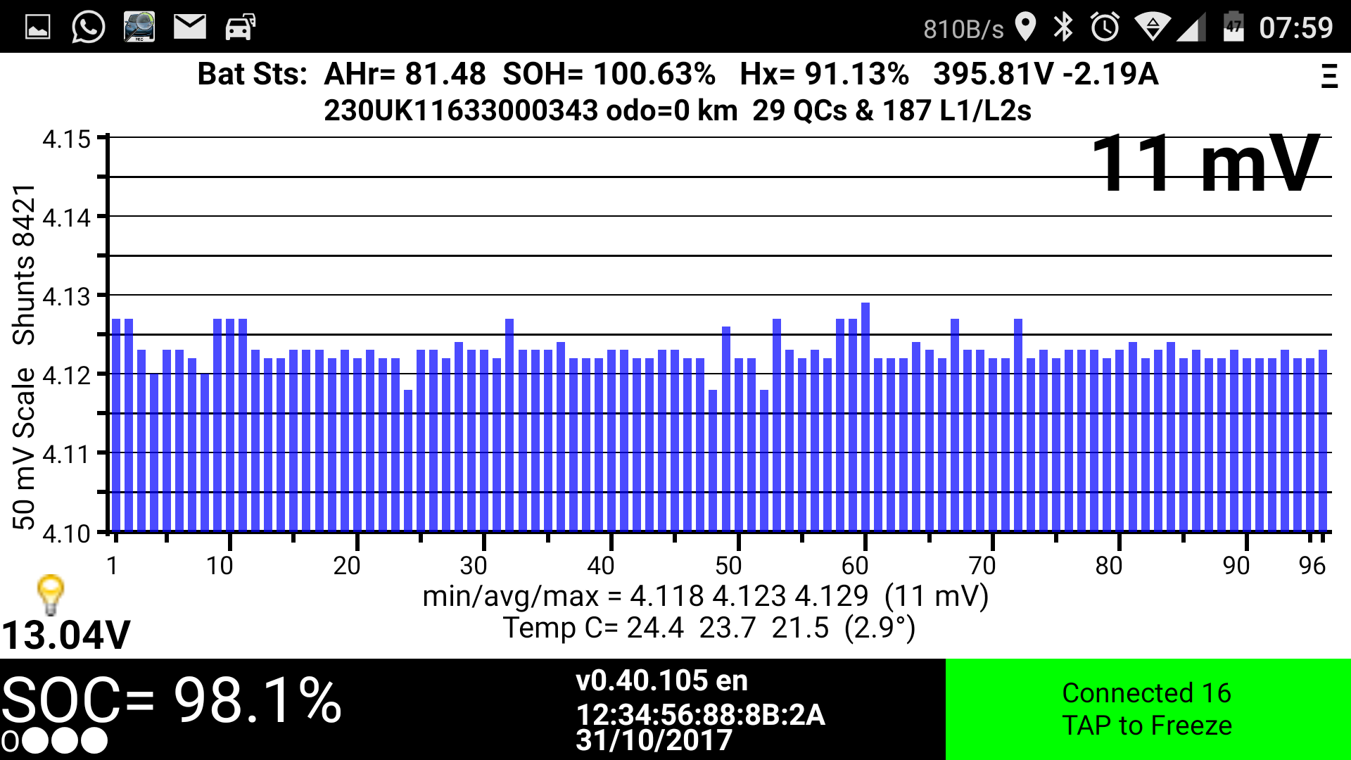

Mensagem por mjr » 08 nov 2018, 11:43
No Leaf 40 há uma questão importante: A carga é realizada até 4,2V enquanto que no Leaf 30 só vai até até 4,14-4,15V (quem tiver o Leaf 30 que me corrija com o valor exato). Ou seja, os 100% do Leaf 40 terão um impacto na degradação teoricamente superior que no Leaf 30 a não ser que haja alterações na química que a tornem mais resistente a tensões elevadas.
Re: DB Flash 40kWh
Mensagem por VETL » 08 nov 2018, 15:13
Leaf 30kWh 4,13v.
Este foi o máximo que vi, mas posso consultar depois os logs:
