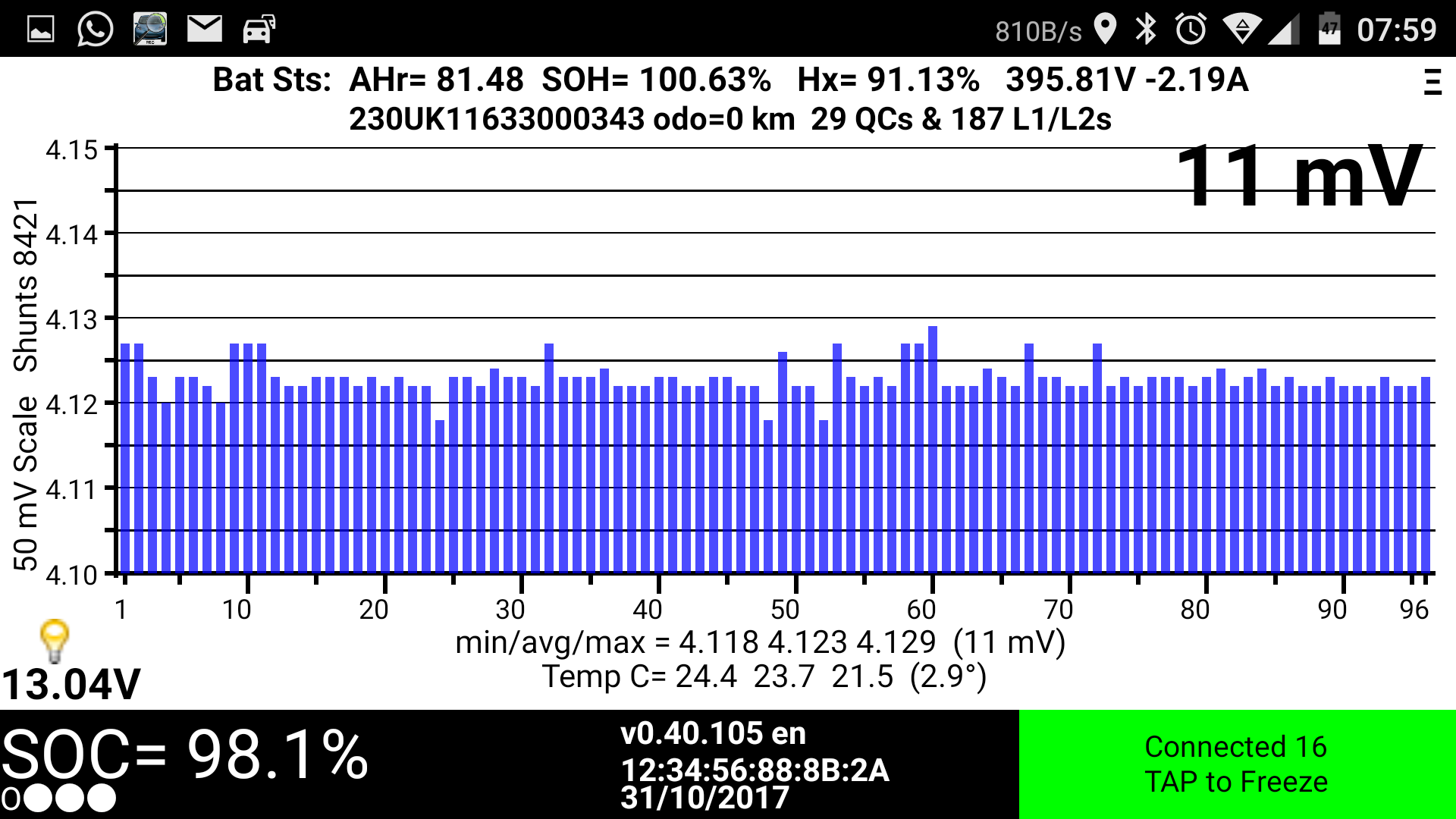

No Leaf 40 há uma questão importante: A carga é realizada até 4,2V enquanto que no Leaf 30 só vai até até 4,14-4,15V (quem tiver o Leaf 30 que me corrija com o valor exato). Ou seja, os 100% do Leaf 40 terão um impacto na degradação teoricamente superior que no Leaf 30 a não ser que haja alterações na química que a tornem mais resistente a tensões elevadas.

Re: DB Flash 40kWh
Leaf 30kWh 4,13v.
Este foi o máximo que vi, mas posso consultar depois os logs:

Re: DB Flash 40kWh
Por acaso reparei os 97% de SOC, nunca vi o meu acima dos 93%
Re: DB Flash 40kWh
Tens um setting no LS que acho que se chama "SoC reserved". Coloca-o a 0% e já conseguirás ver valores parecidos.
