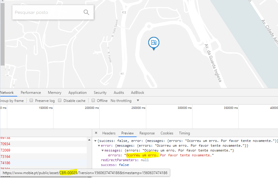

Embora o site esteja a esconder o erro, o problema aparenta estar na interface "pública" de obtenção da informação dos postos do webserver do CEiiA, estando a rede funcional.
Esta é a mesma interface que aplicações como o MiiO ou MobiChecker usam para mostrar o estado dos postos, isto de forma não oficial pois a MOBI.E não partilha ainda essa informação com terceiros (sem acordo ou autorização).
A miio tem acesso à mesma a API da app MOBI.E, site e afins (CEMEs, OPCs...), neste caso foi mesmo a API da mobi.me que esteve com problemas a devolver detalhes de postos e histórico de carregamentos :)
