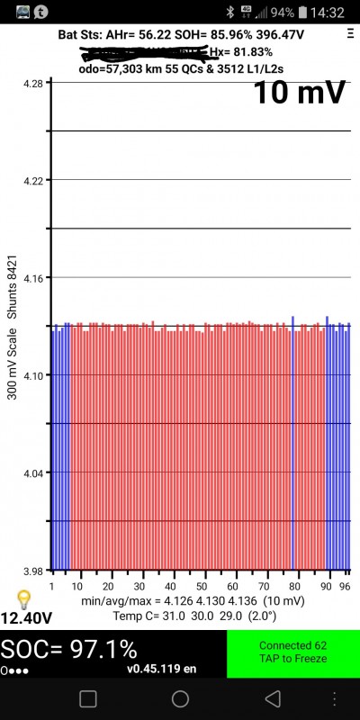

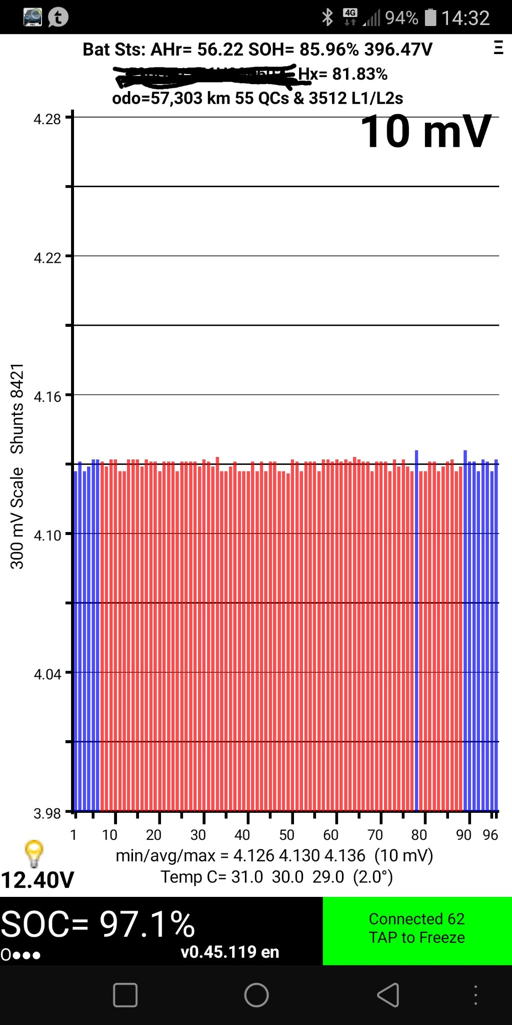

E com a bateria a 100%?
Como é que elas ficam?

Bom dia e obrigado pela resposta.
Após a descarga profunda de sábado e posterior carregamento a 100% com balanceamento de células estava assim.
Cumprimentos
- VETL
- Mensagens: 4068
Re: Diário de bordo Leaf 24kw "Atlantic"
Sendo assim, estando equilibradas a 100%, penso que não haverá muito a fazer. Mas os experts poderão elucidar melhor.
