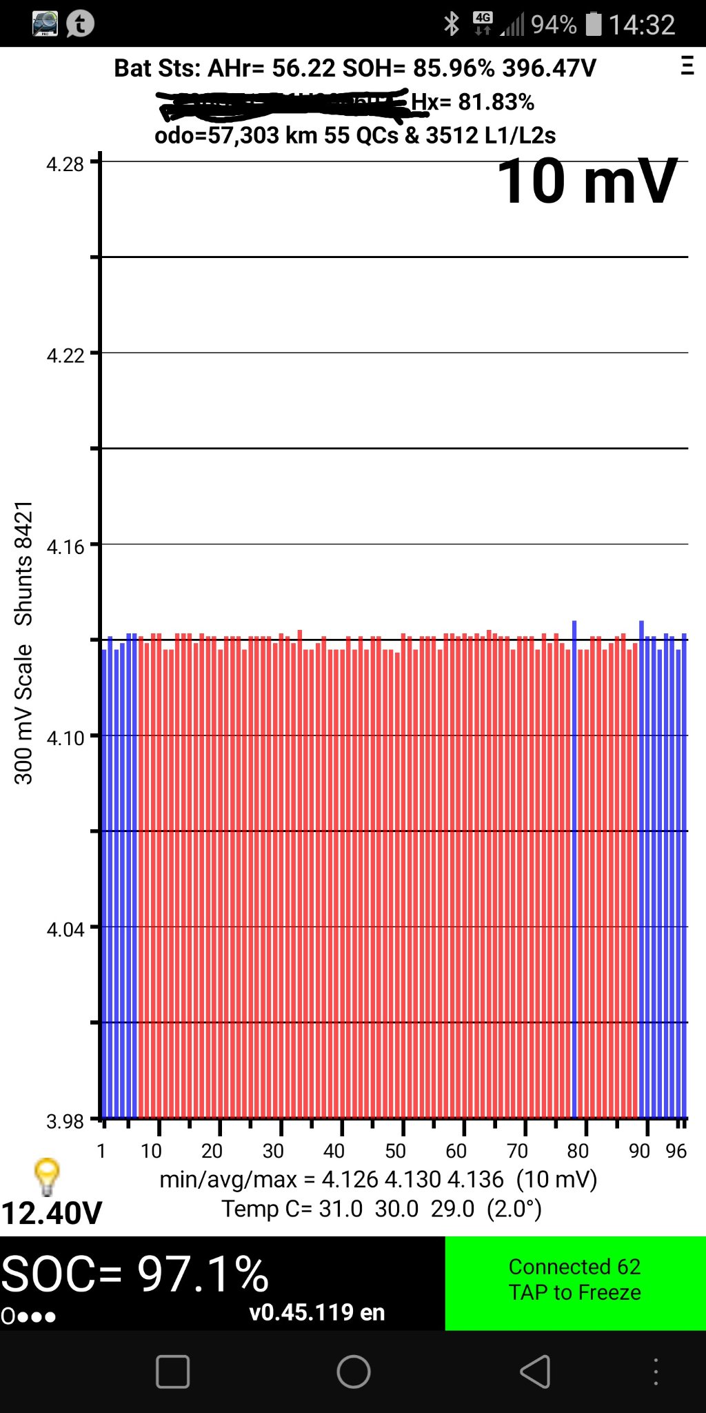

Gostava de saber a vossa opinião relativamente a duas "weak cells"que o leafspy indicou por duas vezes este mês quando fiz descargas mais profundas, por sinal as células 68 e 76.
A primeira vez ocorreu a 2 de Agosto como podem ver aqui:
https://photos.app.goo.gl/1NptzKrojSZt2vvT8
A segunda vez foi ontem, indicando novamente as mesmas células como "weak cells":
https://photos.app.goo.gl/dtR1F8RWMidVX5ub8
Assim que cheguei a casa coloquei o carro à carga por 2 horas, pernoitando o carro com 31% de SOC e apenas hoje ao fim da manhã fiz carregamento a 100 % com balanceamento de células.
Após o passeio dominical cheguei a casa com 33.4% de SOC no leafspy e verifico que neste estado as células 68 e 76 por coincidência ou talvez não, são aquelas que apresentam as voltagens mais baixas como podem observar na imagem:
https://photos.app.goo.gl/Y97dxrWRTwGHHqvz9
Qual a vossa opinião? É caso para preocupação? Posso fazer alguma coisa para retirar as células referidas do estado "weak cells", além de evitar obviamente as descargas profundas que são desaconselhadas, mas que por motivos imperiosos destas vezes não consegui de todo "fugir" !?
Cumprimentos
Mensagens: 3927
Re: Diário de bordo Leaf 24kw "Atlantic"
Mensagem por VETL » 12 ago 2019, 07:25
E com a bateria a 100%?
Como é que elas ficam?

Mensagem por corrisi » 12 ago 2019, 07:36
VETL Escreveu:
12 ago 2019, 07:25
Bom dia e obrigado pela resposta.
Após a descarga profunda de sábado e posterior carregamento a 100% com balanceamento de células estava assim.
Cumprimentos
Mensagens: 3927
Mensagem por VETL » 12 ago 2019, 09:53
Sendo assim, estando equilibradas a 100%, penso que não haverá muito a fazer. Mas os experts poderão elucidar melhor.
