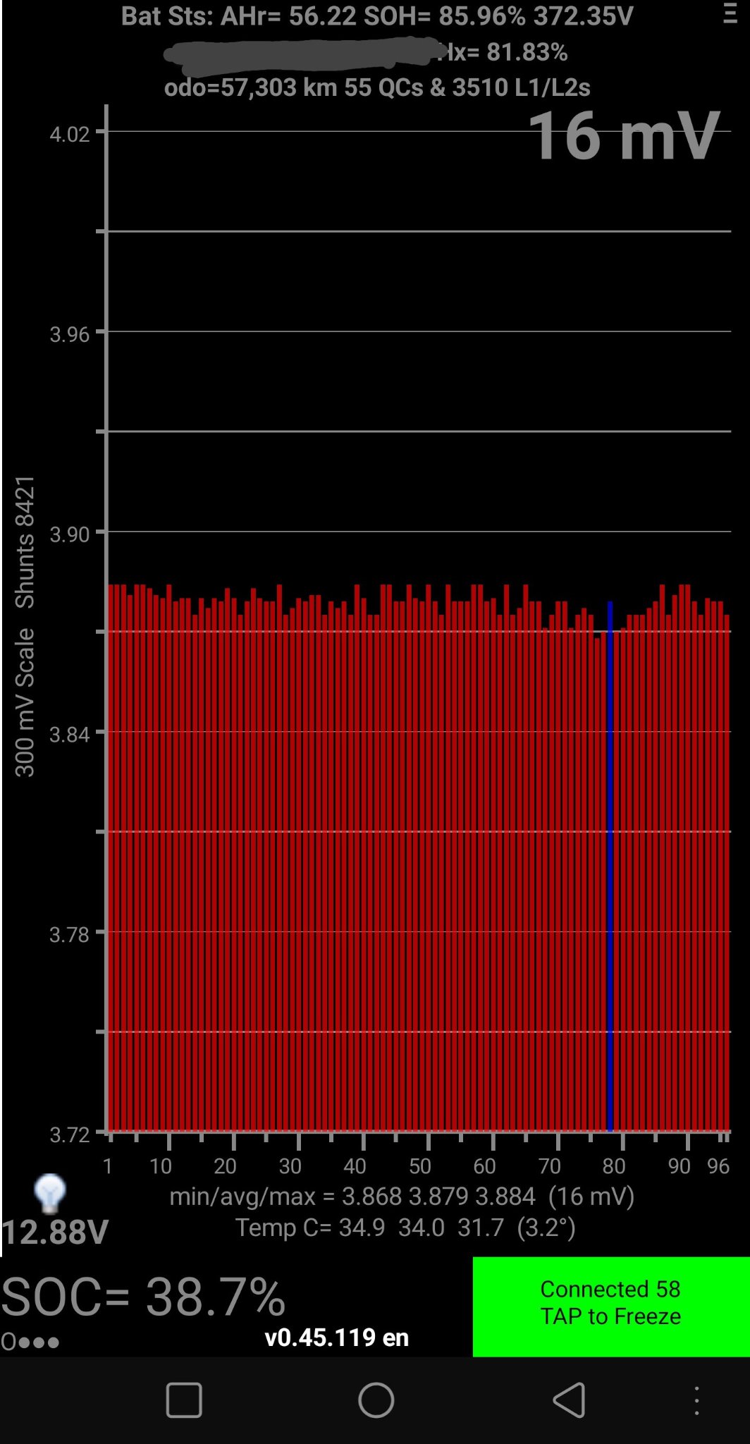

Por aquilo que tenho observado no leafspy e agora com 40% de bateria é claro que a célula 68 e 76 continuam a manter as voltagens mais baixas. Isto não deve augurar nada de bom! 😮😥🤐

Não considero que tenha deixado o carro com "fome" durante a noite quando o leafspy indicava 38.7% de bateria disponível e o LBC 31%.
E se fosse durante o dia, é considerado deixar o carro à "fome" enquanto trabalho com 38,7% de bateria no leafspy, quando a média da voltagem das células se cifra nos 3.79V e o diferencial entre a célula com voltagem mais alta e a mais baixa é de 16mV??? Sinceramente não me parece de todo!

De facto não parece haver nada a fazer. Eu apenas faria uma nova descarga profunda para verificar se após a carga a 100% e balanceamento a coisa mudou, mas sinto que não pois a capacidade de balanceamento é muito limitada (leia-se lenta, demorando vários dias a balancear um desequilíbrio médio). Na verdade estas células estão a limitar o pack em pouca capacidade até porque as células mais fracas seguintes não estão muito longe.

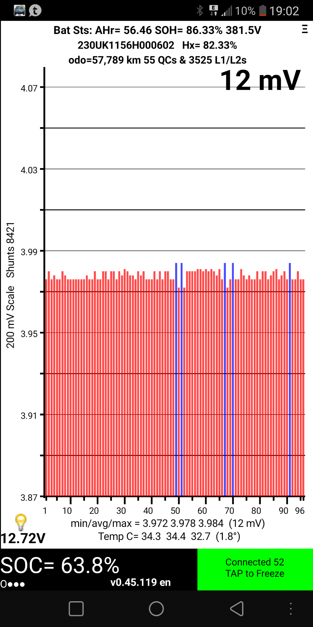

Nos últimos dias tenho feito 100 kms por dia aproximadamente, o Hx tem subido ligeiramente e consequentemente o SOH também.
Não tenho notado que as células 68 e 76 estejam com voltagens muito baixas comparativamente com as restantes. Esta noite não carreguei por ter chegado ontem com mais de 60% de bateria e LS indicava o seguinte.

Sobre demorar muito tempo a balancear as células, apenas quis dizer que neste caso particular a carga a 100% não teria sido suficiente para equilibrar o pack de maneira mensurável. Ou seja, de acordo com o screenshot a 100% a bateria está balanceada e não há nada mais a fazer.
Sim, 40% é melhor que 70%, como 10% é melhor que 40%. É sempre melhor um SOC baixo, exceto se formos abaixo de cerca de 2V, onde a camada que o Migle mencionou começa a ser dissolvida. Após isso acontecer, qualquer carga a correntes normais irá depositar metais não desejados e dar cabo da bateria. Mesmo a correntes muito baixas não há garantias que tudo corra bem. O mínimo que vi no pack original do Leaf foi 3.0V e no novo pack foi 2.5V, tensões muito acima das que podem danificar as células.
