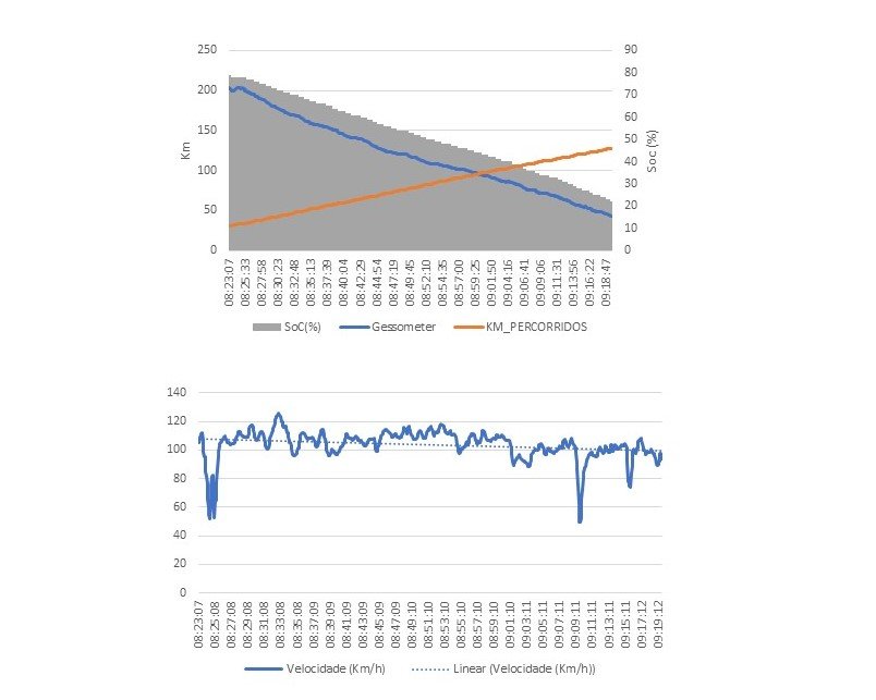

Mensagem por BrunoFonseca » 13 set 2019, 01:38
No passado dia 11, como estava com alguma pressa, fiz a A2 (nó Sines) até à Pt 25 de Abril (até ao inicio da descida para Almada, onde o transito estava parado) sem o modo Eco.
Obtive da App CanZE os dados que constam nas imagens abaixo, mas acima de tudo, os seguintes dados a reter:
SoC Inicial = 79%
SoC Final = 22%
Energia consumida ~23,37 kWh
Distância percorrida = 97 Km
Tempo = 56m30s
Velocidade média 103 Km/h
Consumo médio ~24,09 kWh/100 Km
Velocidade máxima 126 km/h
Puxadote, certo?
Erbium
Mensagens: 1465
Registado: 06 ago 2016, 17:16
Localização: Margem sul
Re: Diários de Bordo BrunoFonseca - ZOE
Mensagem por Erbium » 13 set 2019, 08:41
BrunoFonseca Escreveu:
13 set 2019, 01:38
Puxadote, certo?
Sim, parece-me alta a média para as velocidades praticadas...
