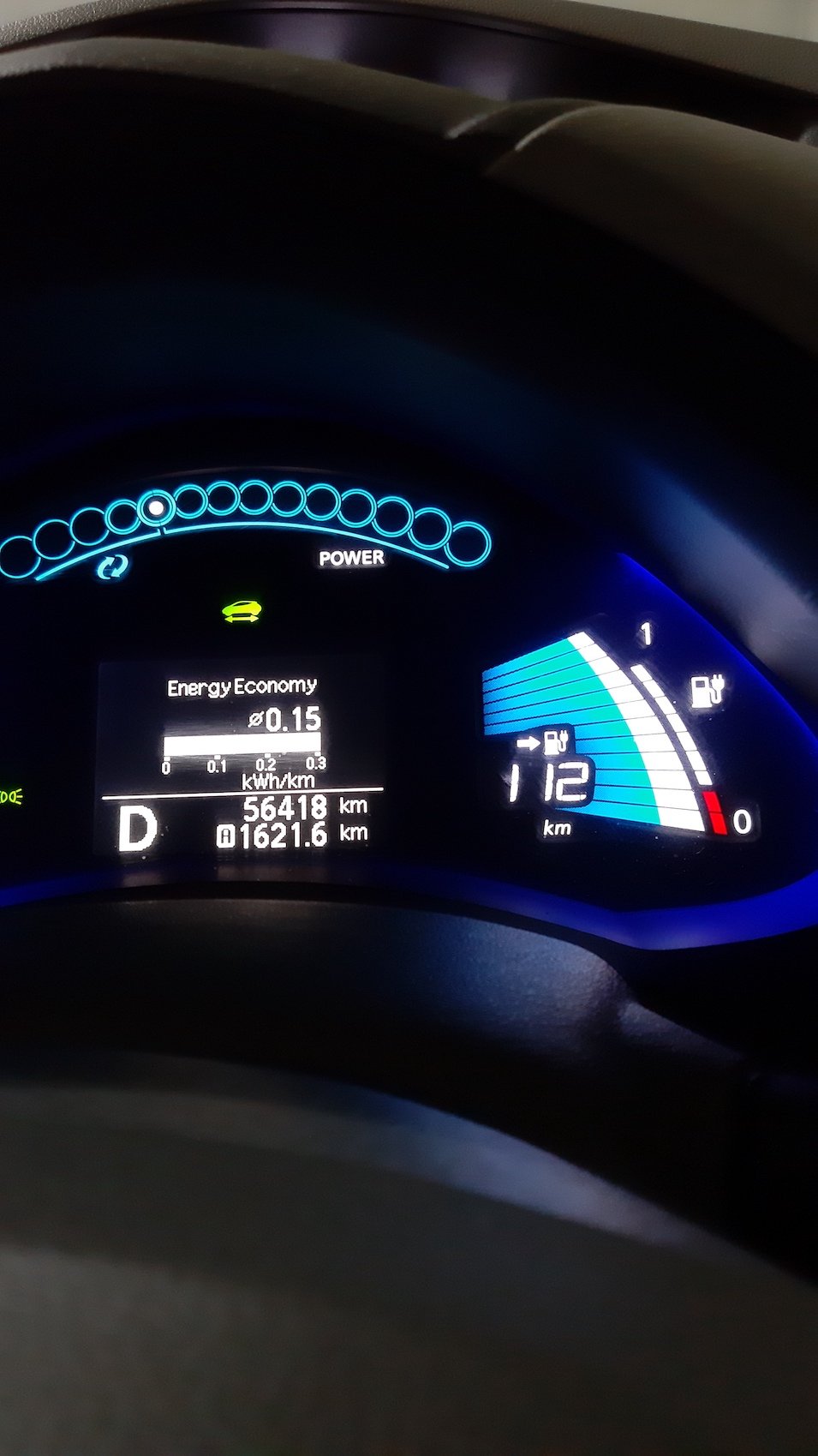

Houve uma altura em que pensei que teria uma célula a precisar de substituição, mas o carro acabou por "balancear" as células.
Uma célula fraca em Setembro de 2017.
Aqui, pouco tempo antes de vender o carro, em Fevereiro de 2019, todas as células ok!
(detetei antes todas as células ok mas agora não encontro as fotos)
