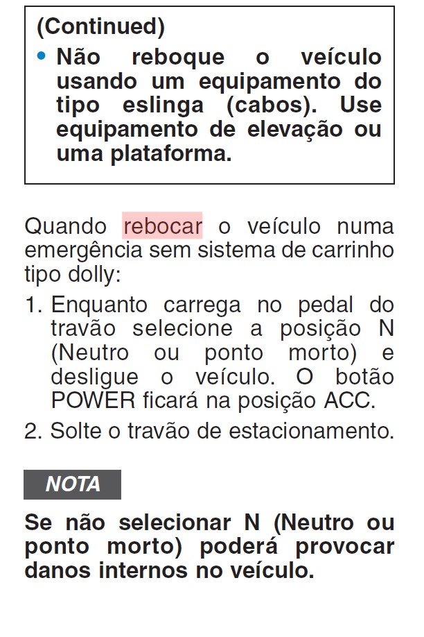

Fui ver no Ioniq, já tive de usar, mas claro, já me tinha esquecido.
Então, no Ioniq, parece-me que é desligar o carro ainda com o pé no travão em N.
(Se me lembrar, confirmo amanhã)
Vale a pena tentar o mesmo procedimento no Leaf, porque estas coisas às vezes estão standardizadas.

No manual do Leaf dizem que não se deve fazer o "flat towing" ou o reboque com as 4 rodas no chão.
Tinha tentado isto na oficina e não deu. Mas não me lembro se tinha o pé no travão quando desliguei o carro.... vou tentar de novo assim que estiver com o carro e confirmo.
Pois... também acho que é assim e pronto. Temos de ter alguém dentro do carro para manter o "N". Daí ter lançado a pergunta aqui no fórum.

Não deu resultado no Leaf! Eu sei que isto é um "1st World Problem" mas era porreiro saber se existe algum truque não documentado...
