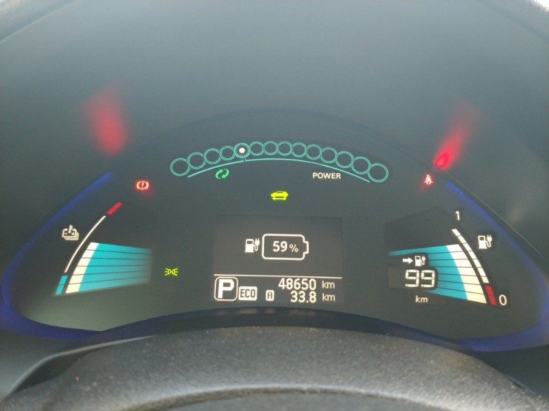

Para baralhar um pouco as "contas" no que respeita aos leafs de 30kwh e a sua degradação que têm a dizer deste?Nonnus Escreveu: ↑14 out 2019, 16:50uhm... Who is the next!
O do LuisG com 113K perdeu uma, o do Clay 76K, agora o teu com 82K, bom o próximo deverá ser o meu com 92K neste momento.
Que conclusões tirar, factor tempo terá mais influência, ou o nº de ciclos de carga?
LuisG SOH= 81.64% de Março 2017 ?
Clay SOH= 84.54% de Janeiro de 2017
frankesousa SOH= 85% de 2016
O meu anda pelos 85% mas ainda mantêm as 12 barras e é o mais recente Junho 2017.
Ano :03/2017
Nacional, vendido 0kms em concessionário Nissan.
Odómetro: 48 650
9 barras (SOH +- 71%)
183 QC
839 L1/L2
Todas as 3 revisões anuais realizadas em concessionário oficial Nissan, a última das quais no último mês de Março, e nenhum recall para update de LBC.
Ano :03/2017
Odómetro: 48 650
183 QC
839 L1/L2
Todas as 3 revisões anuais realizadas em concessionário oficial Nissan, a última das quais no último mês de Março, e nenhum recall para update de LBC.![]()
Ano :03/2017
Odómetro: 48 650
183 QC
839 L1/L2
