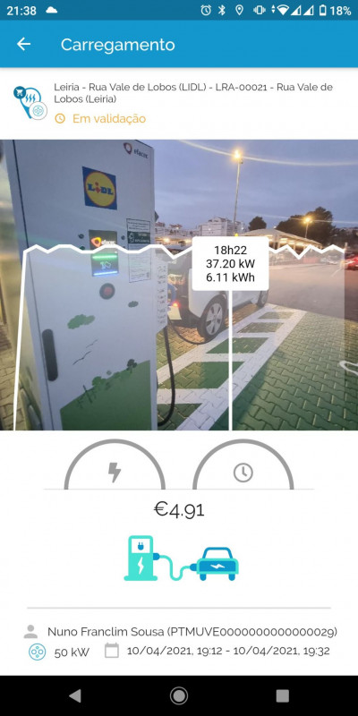

Agora que vamos passar a ter mais que um PCR por Área de serviço já posso testar uma coisa destas mas por AE a ver o que dá.
Acho que a temperatura nesse caso vai andar pelo vermelho logo a seguir ao 2 carregamento!
Já agora, fica a nota que no 5 carregamento a miio registou um grafico "flat" nos 37kW o que me parece que tenha sido o carro a limitar a potencia porque normalmente vai aos 43/45kW
Mensagem por rnlcarlov » 15 abr 2021, 21:40
Não deixa de ser engraçado que os carros ainda mais antigos e com menos tecnologia com os leafs tenham vindo com refrigeração nas cargas rápidas. No final fica quentinho, certo, mas pude dar 10 e a partir de certo ponto aquilo estabiliza mais ou menos.
