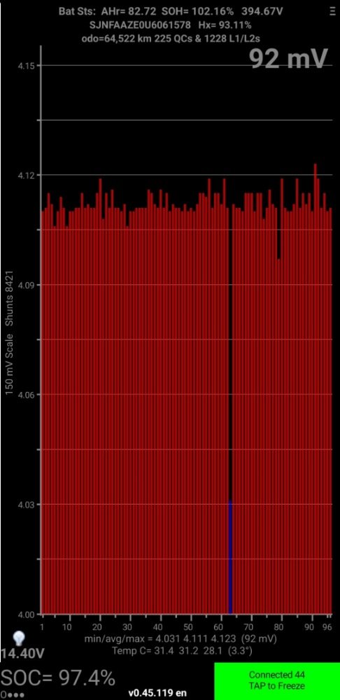

Para acelerar o balanceamento desse pack (não parece ser uma célula danificada, caso contrário não estaria paulatinamente a aproximar-se das outras) a melhor solução é manter o carro ligado o maior tempo possível. Ele só balanceia "ativamente" quando está em ready to drive, a carregar, ou em climatização do pack.
Quem quiser um pouco mais sobre como é feito o balanceamento:
https://www.mynissanleaf.com/viewtopic. ... 70#p380079
Estamos a falar de uma corrente 8 -9 mA, o que para este caso de cerca de 10% de desfasamento do SOC entre células são uns 8Ah. Isto significa que são necessárias umas 8000mAh / 8mA = 1000 horas para equilibrar. É mais de um mês inteiro em que o carro tem de estar num dos 3 estados que indiquei.

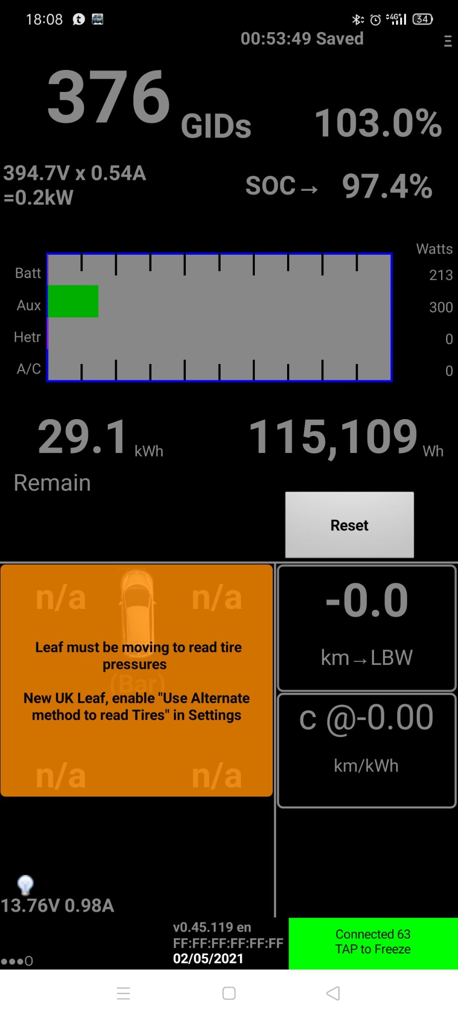

Efetivamente o diferencial tem vindo a se esbater com o passar do tempo. As duas imagens seguintes são de 05 de Fevereiro de 2021, logo após a substituição do pack.
Há alguma forma de deixar o carro no modo ready to drive com as luzes totalmente desligadas?

Eu meu 24 tambem apresentou em determinada altura uma "weak cell".
O carro recuperou a célula sozinho.
Penso que o que mais contribuiu para a recuperação de célula terá sido carregar todos os dias.
O carro balanceia sempre que carrega, isto é, carrega sempre mais as células que têm menos carga.
Se já há uma recuperação visivel então não tarda muito está igual às outras.
Não sei ao fim de quanto tempo a célula recuperou porque não era meu hábito descarregar muito a bateria.
