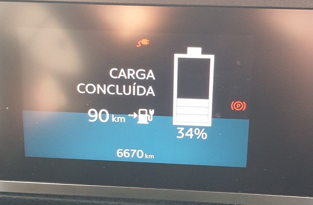

Boa noite, adquiri um Citroën C4-E em novembro e tenho tido bastantes problemas no carregamento em postos públicos principalmente. O carro por vezes recusa carga e dá mensagem de "carregamento concluído" com 80 ou 90 km de autonomia por exemplo (30% de bateria).
Já substituiram 2 vezes uma peça na viatura (carregador elétrico!) ao abrigo da garantia e o problema persiste. Ainda não fiquei a pé mas já corri o risco de ter de chamar a assistência em viagem algumas vezes (A1 norte, Aveiras, CC Colombo, Alegro Montijo,...). Por vezes tenho de ir à procura de outro posto de carregamento e com alguma insistência lá consigo carregar.

A Citroën ligou o carro ao pc para fazer o diagnóstico e concluiram sempre que é o carregador da bateria. Da primeira vez o próprio carro deu aviso de "defeito no sistema elétrico" e o gps direcionava-me imediatamente para as oficinas oficiais da zona.
A situação descrita acontece em carregadores cc e também em corrente alterna, e com diversas potências (já experimentei entre 3,7 e 90 kw)
Também já me aconteceu, por exemplo no CC Colombo deixar a carga e ir jantar, ele começa a carregar e passado 10/15 minutos surge no meu telemóvel (através da app da Citroën) mensagem de carregamento interrompido. Tenho de regressar ao carro, finalizar o carregamento para libertar o cabo e voltar a tentar novamente. Quando acontece e estou longe do carro pago todos os custos ao minuto e o carro não carrega nada.

Já me aconteceu em postos rápidos (CCS) e em postos AC (type 2). O meu carro tem carregador de 11kw (é um extra).
Entretanto já tenho novo diagnóstico da oficina oficial: acusa avaria novamente no carregador, já reportaram para a Citroën Portugal juntamente com fotos que tinha tirado do cockpit com informação de carga concluida e cerca de 30% de autonomia de bateria apenas. Vou a caminho do quarto carregador em 5 meses. O que me montaram há pouco mais de 1 semana durou 2 dias!!!
O carro tem de tem mais algum problema que não descobrem?! Vou aguardar a próxima decisão da Citroën.
