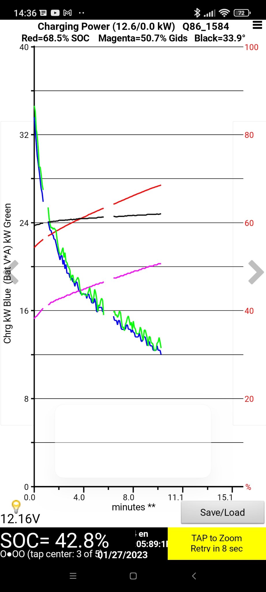

- Mensagens: 3009
Mensagem
por Nonnus » 27 jan 2023, 15:33
Ligaram agora da Nissan. Substituição da bateria a Nissan não autorizou porque já passou os 3 anos ou 100 000km em caso de falha de células. Pelo que me foi dito a Nissan mandou fazer várias reprogramações e desligar e voltar a ligar algumas coisas. O chefe da oficina diz que andou no carro e não viu o carro com o mesmo comportamento. Acabou-me por dizer aquilo que todos nós sabemos, que para a substituição da bateria tem de cair a quarta barra e ai ele consegue fazer com que a Nissan faça a substituição.
Também me disse que não tem maneira de ver as células como nós vemos no Leafspy
![Rolling Eyes :roll:](./images/smilies/icon/rolleyes.gif)
o que é no mínimo estranho um software de terceiros dar mais informação que o software das oficinas oficiais.

por Nonnus » 27 jan 2023, 15:39
BrunoAlves Escreveu: ↑27 jan 2023, 15:31
Chegaste a fazer alguma CR nestes dias antes entregar o carro?
Pergunto porque o meu vizinho, que tem um Leaf com um comportamento em tudo semelhante ao teu, em PCR não passa agora dos 26kW
Cheguei a fazer vários porque agora não consigo fazer mais de 60km sem fazer um carregamento e confirmo 26kW é o máximo e depois cai a pique fica nos 12kW / 10kW.
- Mensagens: 6376
Mensagem
por BrunoAlves » 27 jan 2023, 15:56
Tal e qual... O SOH dele está teimosamente acima dos 65% por umas décimas, a ultima barra teima em não cair.
