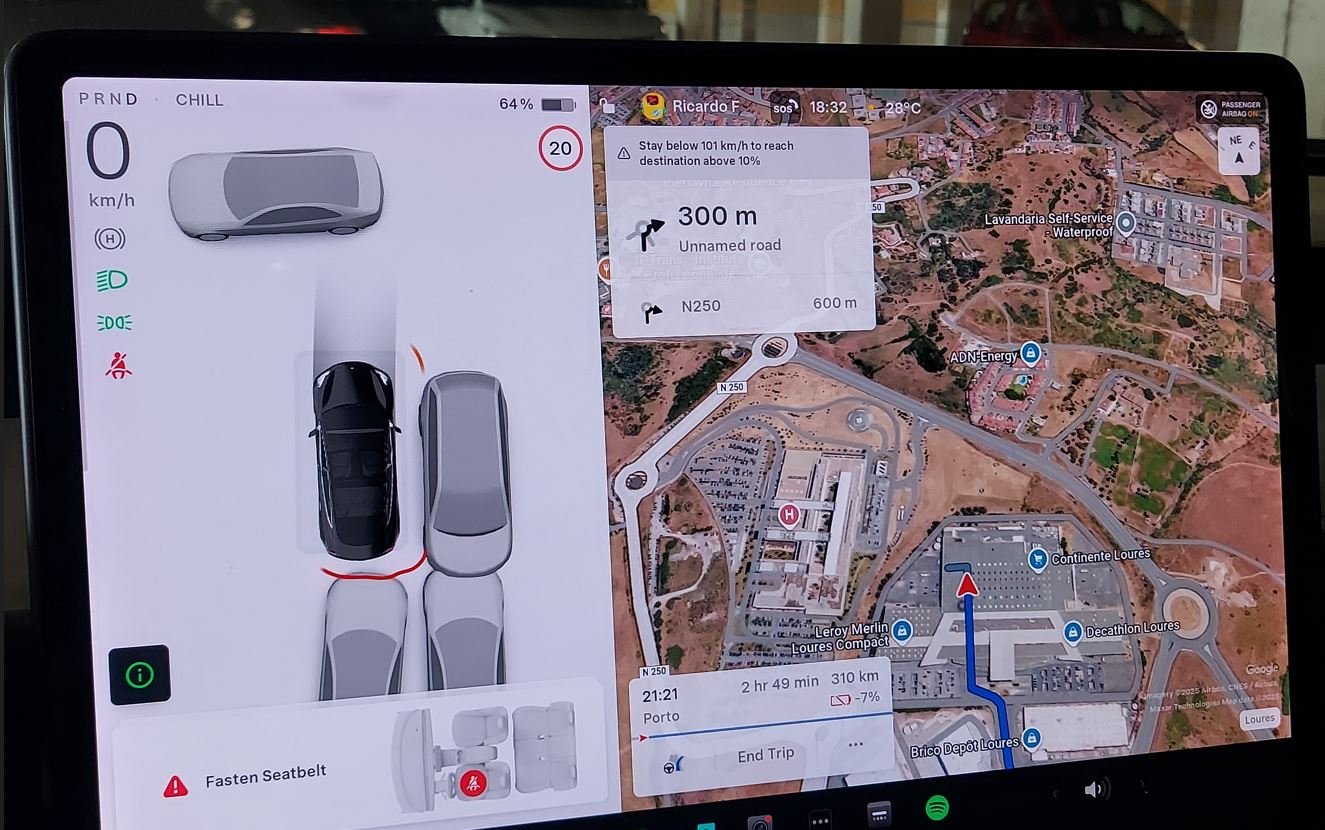

Resolvi apontar a um destino fora de pé após um dia de trabalho e retirar os carregamentos para ver como aparece no gráfico: Apenas em cinza, sem detalhe.
Existe no entanto uma "elasticidade" e de certeza algum erro de cálculo bastante generoso: basta reduzir para 100 que a chegada prevista passa dos -7% a +10% ? 310km a gastar 53%?

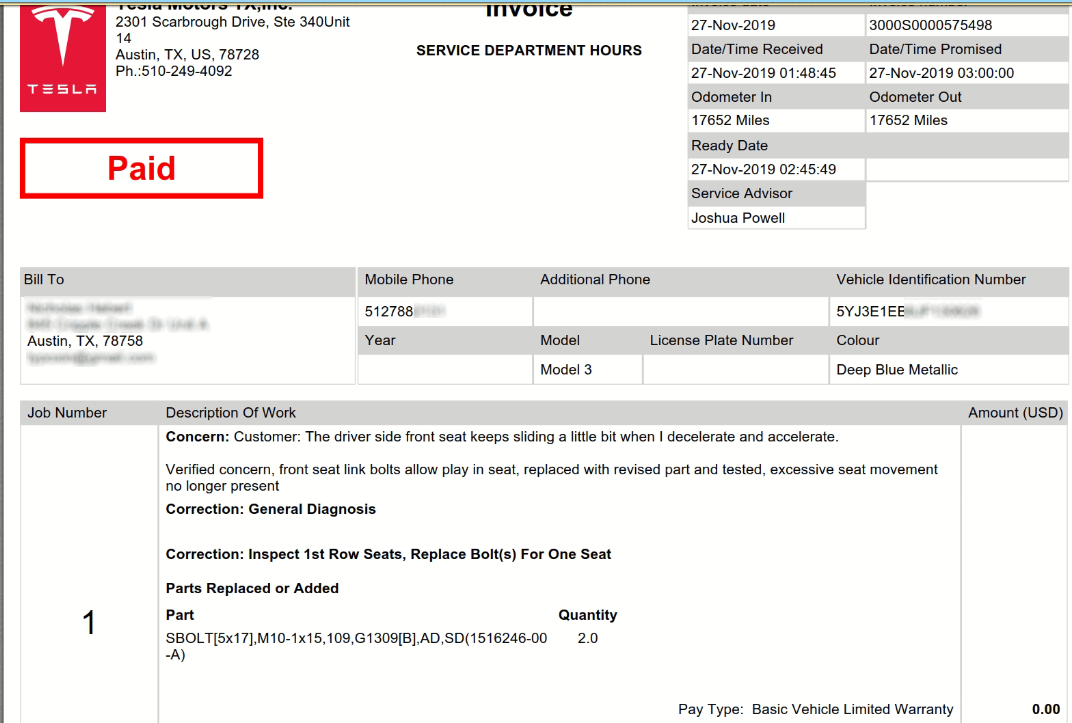

rjspedition Escreveu:
13 jun 2025, 12:21
E aos seis meses de Model 3, mais um ponto a resolver: Por vezes ao arrancar e ao travar, sente-se um ligeiro movimento do banco do condutor.
É bastante irritante, para ser simpático. :|
Problema continua presente e a chatear.
Hoje perdi uns 5 minutos e parece que é crónico nos primeiros 3.
Um dos muitos tópicos encontrados:
My driver seat back at 47k miles moves back 1/4 inch from time to time when accelerating, the slider seems tight, but the attachment to the seat base and the rear seat back is moving. Passenger side is tight as it has less wear. SC is saying that movement is normal unfortunately
https://teslamotorsclub.com/tmc/threads ... 19.161085/
Dentro do mesmo tópico, invoice da resolução:
E link para o service bulletin da Tesla:
https://static.nhtsa.gov/odi/tsbs/2019/ ... 8-9999.pdf
Implica retirar o banco. :think:
Vou pedir cotação para o serviço.
