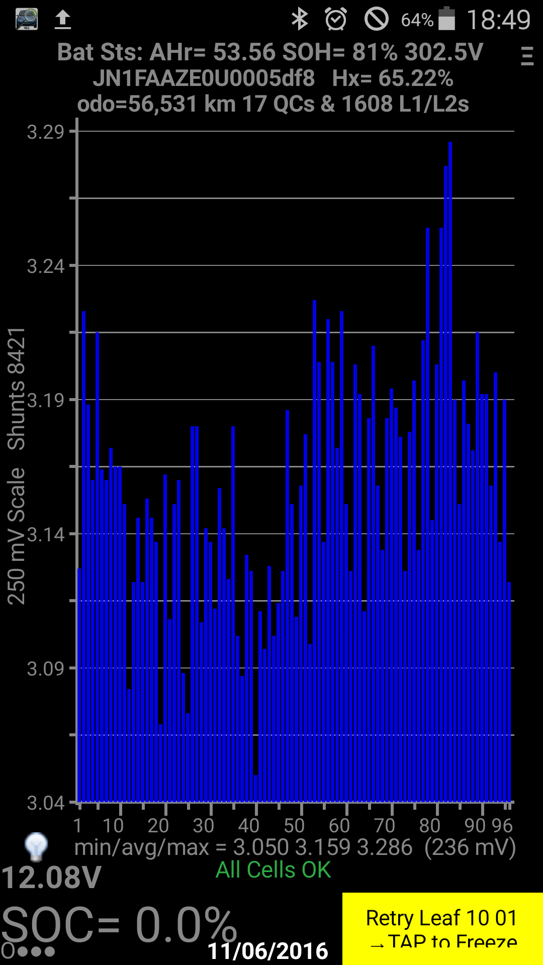

Melhorias não tenho tido,
mas andar até ao 0 de soc,sou experiente :lol:
