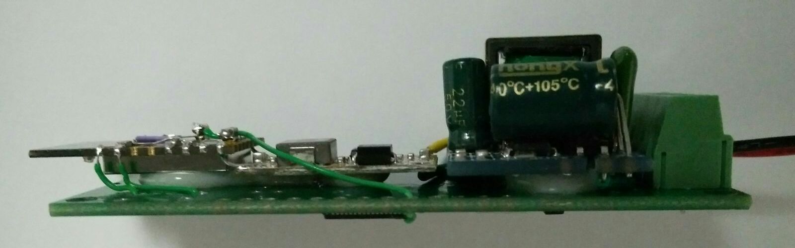

Nada a esconder:

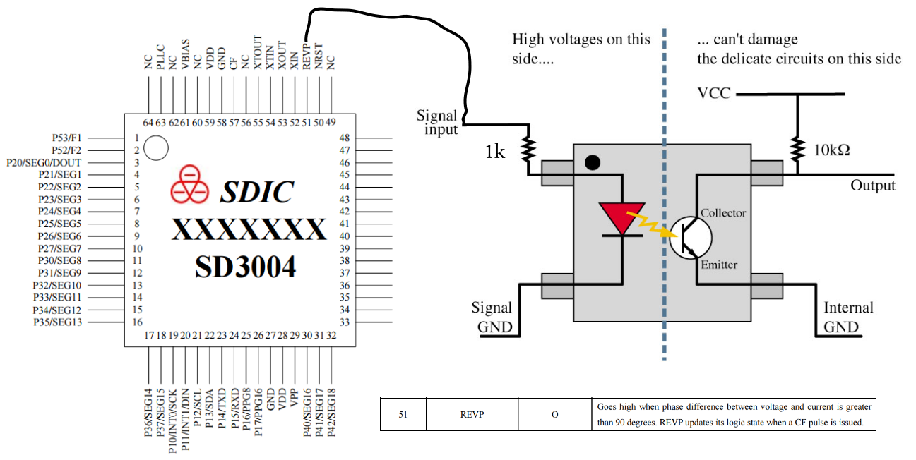

É preciso é mão para soldar no pino do circuito integrado no PZEM (SD3004 acima).
O pino em causa está debaixo do condensador amarelo.
Cuidado é com o PZEM-004 que o circuito fica com tensão de rede.
O isolamento da saída também não vale nada, apenas tem 0,2mm de espaçamento. É muito fácil com humidade do ar ou poeira passar tensão da rede para a saída.
Assim sendo o que recomendo em quem for mexer no hardware é remover o isolamento e a fonte de alimentação original pouco eficiente do PZEM e colocar o ESP8266 não isolado da rede elétrica.
Como é para usar via wi-fi não oferece qualquer risco acrescido:

O firmware tem a opção para ativar o pino de deteção de sentido de corrente, mas sem nada lá ligado faz de antena apanha valores ao calha do ar e vai mudando o sinal da corrente e potência.

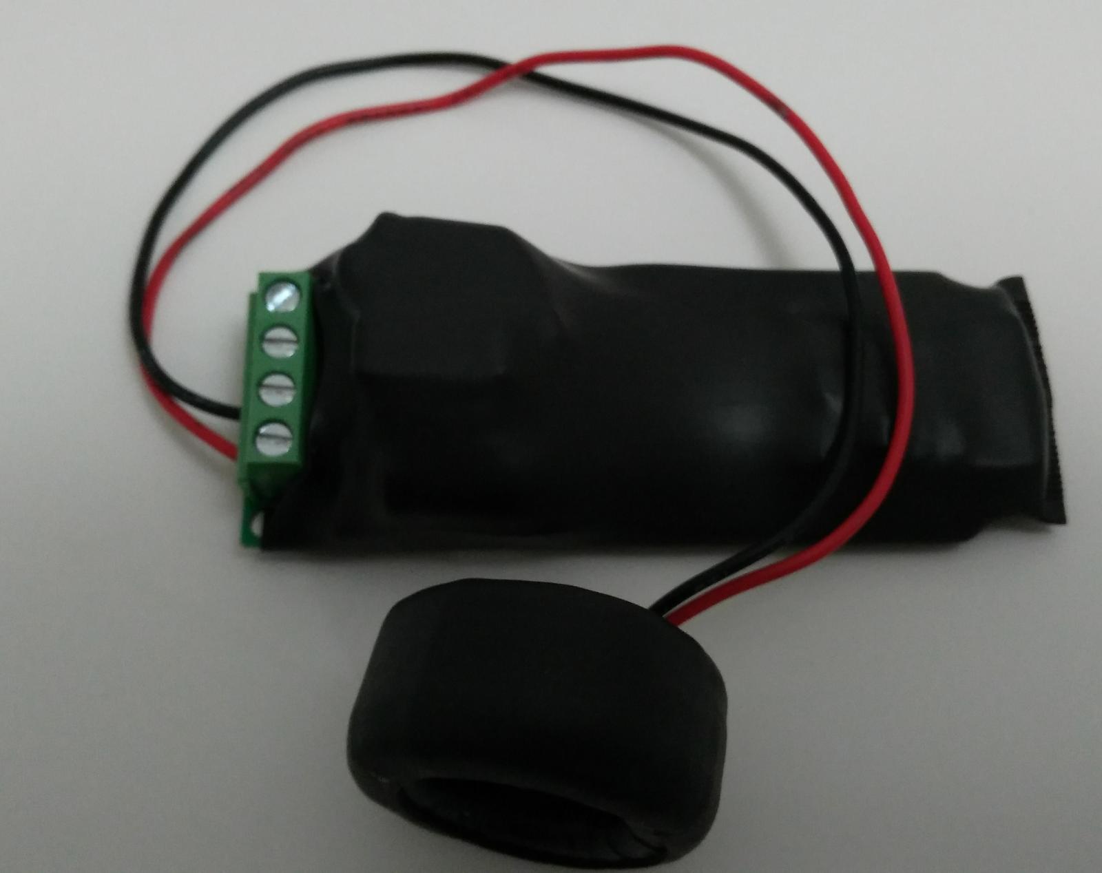

O trabalho é impróprio para cardiacos, o pino é demasiado pequeno e frágil para ser trabalhado. Eu não consigo fazer essa alteração, só o RJSC é que consegue.
Em relação ao medidor propriamento dito neste momento com o firmware que está disponivel permite:
- Medir 1 2 ou 3 fases independentes.
- Direção da corrente com os devidos "hacks" de HW só no primeiro PZEM
- permite uma rede 1-wire de até 10 sensores de temperatura digitais DS18B20
- Permite ligar um relé para atuar uma carga
- A parametrização é toda por pagina web incorporada
- Os dados são entregues por WiFi local para um servidor MQTT ou emoncms (local ou na internet)
- Pode fazer updates OTA
E já agora deixo aqui uma advertência importante: Este medidor é barato e bastante preciso mas também é perigoso pois não há isolamento entre os 230V e a parte da medição. eu já perdi conta aos PZEMs que estourei por parvioces. Se nunca fizeram nada disto e quiserem começar por aqui é má ideia.
